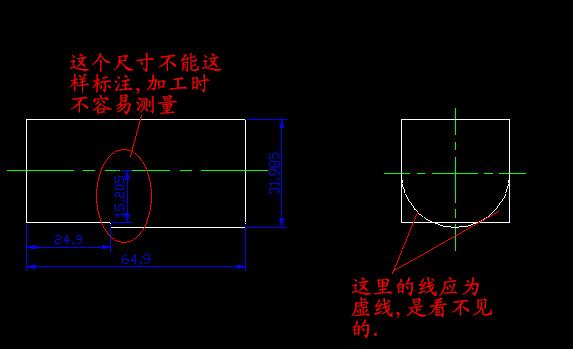

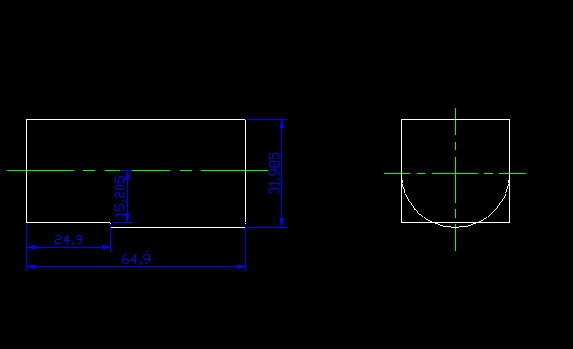

如图,不知有没有错的?

少尺寸吧?半径尺寸看不出来,另外投影后上方的圆弧线不可见。

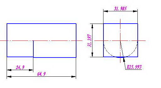

尺寸标注好像表达的意思不是非常清楚,左视图少半根线,右视图中圆弧的部分已经被遮住了,应该是不可见的。6 Z! j9 f! o" K  N
. l, t- n/ z" A1 _3 S黑底蓝线看得很累啊。
) a! W1 M; n! x, M- @7 I  B
. d9 a  }4 K3 a5 A4 l* ]& P: ~我的画法,供参考:
/ c) O! U2 a* ^0 F
: P5 \: M3 A! Q) Z- v5 U[ 本帖最后由 lhf999 于 2007-10-15 11:52 编辑 ]

楼主的视图为第一视角还是第三视角?
: D% [5 y( ]4 J" h/ ^, ]两个会不同的~~

四楼改的对,楼主是不是刚学制图

第一角画法如4楼,如果是第三角画法那把左视图的虚线和实线倒过来.

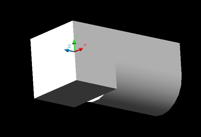

当无法确定一个图形的视图的时候 1 o4 R6 _) j+ A' m5 ]! D$ z
做一个拉伸实体模型是最好不过了 呵呵!

圆弧中心是否为矩形中心,圆弧中心到上方矩形边距离标注一下较好。

1 没注明视角2 图像好像是第三视角,但做得不对。。
