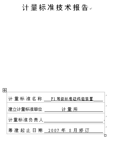

[分享] F1等级砝码标准报告

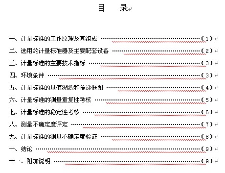

一、计量标准的工作原理及其组成
+ V) [' [$ z0 A. z1、工作原理
6 Z) t& ]9 g' v+ y) jF1等级砝码组标准装置由F1等级标准砝码、标准天平组成。! j5 E# W' w( d8 f5 j; B7 K/ i5 t
F1等级砝码向下传递F2等级及以下砝码采用ABBA循环的双次替代法,以消除量传过程中天平的示值误差和线性漂移的影响。其量传过程及工作原理如下:! T2 J" Y6 s% n, F) _

2 T: P* w; c! ?  a- Y% s8 ]+ o( n补充说明:本报告中的辅助设备是用机械天平,如果是电子天平的话在不确定度评估时有所不同,因此,本报告比较适合县级市使用。
