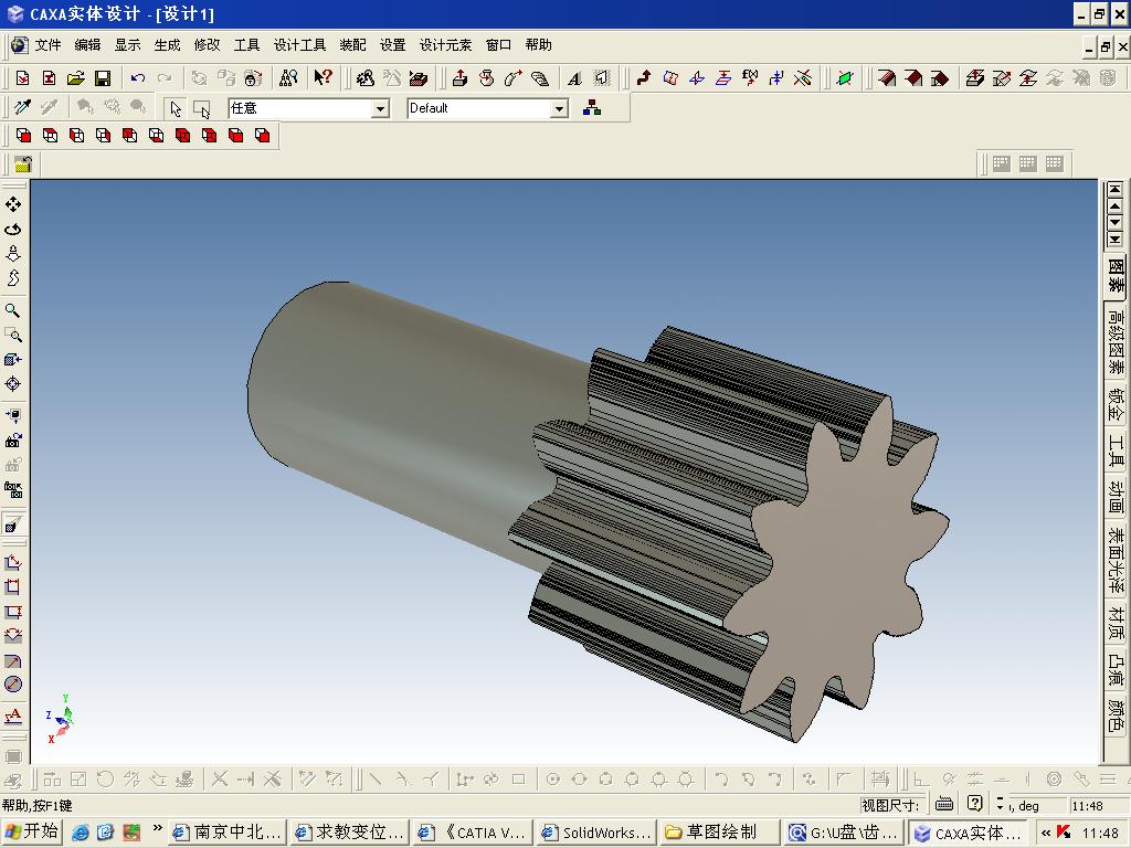

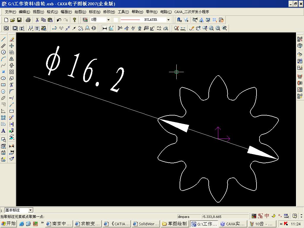

从电子图板生成的10齿图形(m=1.25,x=0.45)复制到实体草图中做的齿轮,做是做好了。就是齿顶圆有16.2变成了64。请看图,中间圆柱是16.2
 楼主| 发表于 2007-10-14 11:23:32 | 显示全部楼层 来自: 中国湖北襄阳
这里面有什么原因,我都是用的公制单位呀

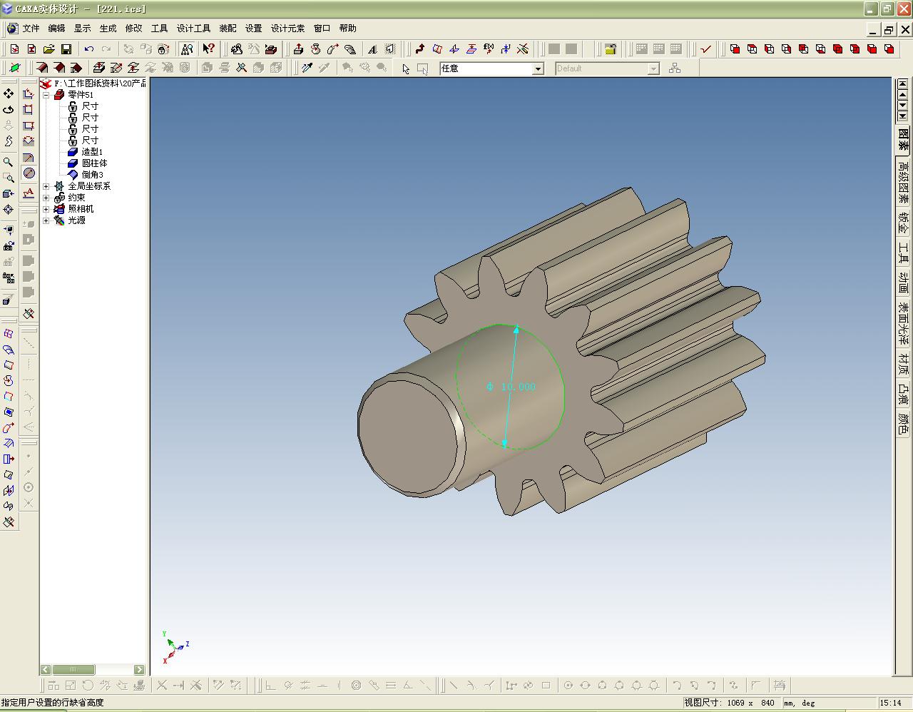

 楼主| 发表于 2007-10-14 11:48:45 | 显示全部楼层 来自: 中国湖北襄阳
在电子图板重做齿形后,在实体草图状况下想直接从电子图板打开齿形,就是打不开。只好复制粘贴,这次好像好一点,不像上次齿顶圆是129,而是24.93;但还是大24.93-16.1=8.83    ;) ;)

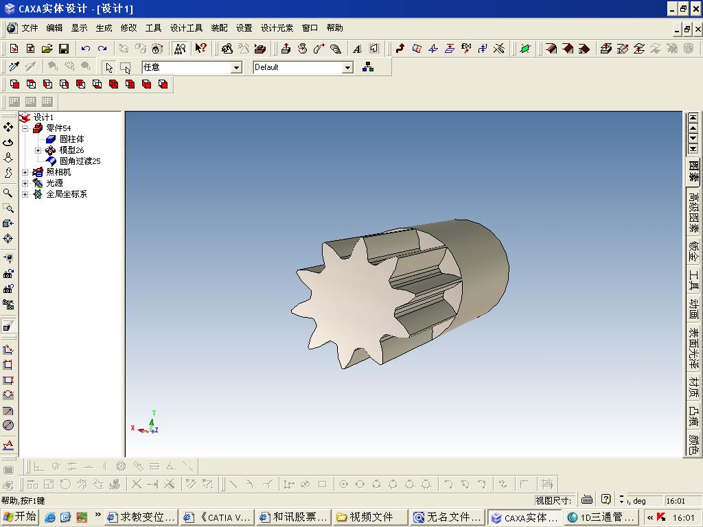

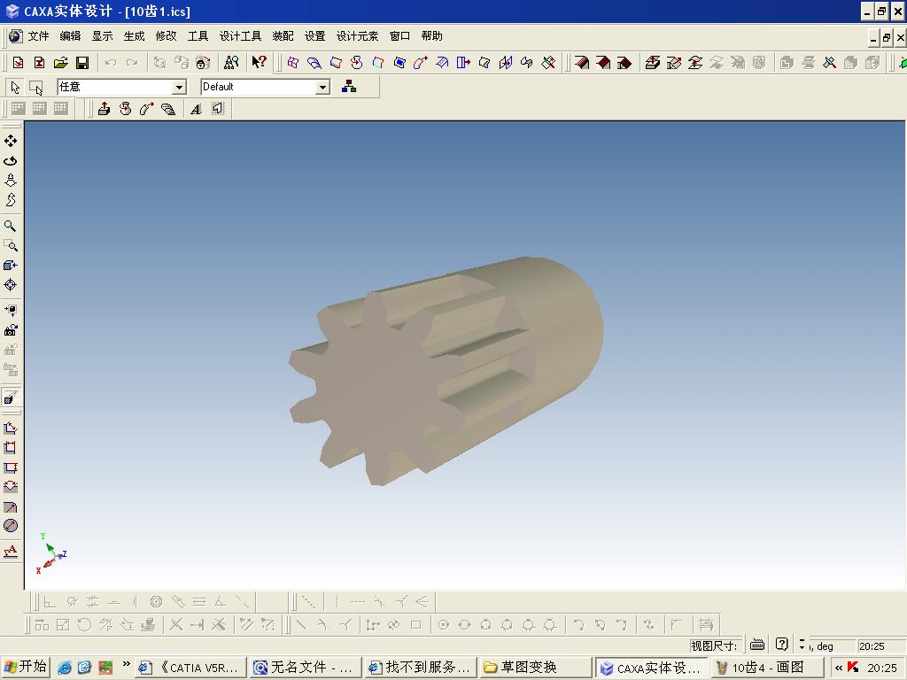

我胡乱做了一个M=1.34  z=10  x=0.45 只有齿顶圆,齿根圆,齿数是对的,齿形用圆弧线对付的齿轮轴 :L
5 g/ v# k- {" e7 t+ Y' b. Q反正它不是用来做模具,看看有那么个意识就行0 Y4 W8 \; T7 S* ~, A" t) c+ [
) l4 k1 ?9 Y; a
: P  G1 `" a' ]
- k% }! l# s+ S7 y' w9 u3 J
这个齿显得太瘦,我调整了一下:; g( H* y+ s) |* v. J. s
) Z7 R6 b1 C# n, C+ K6 y8 s$ P
[ 本帖最后由 yuiop3600 于 2007-10-15 06:41 编辑 ]

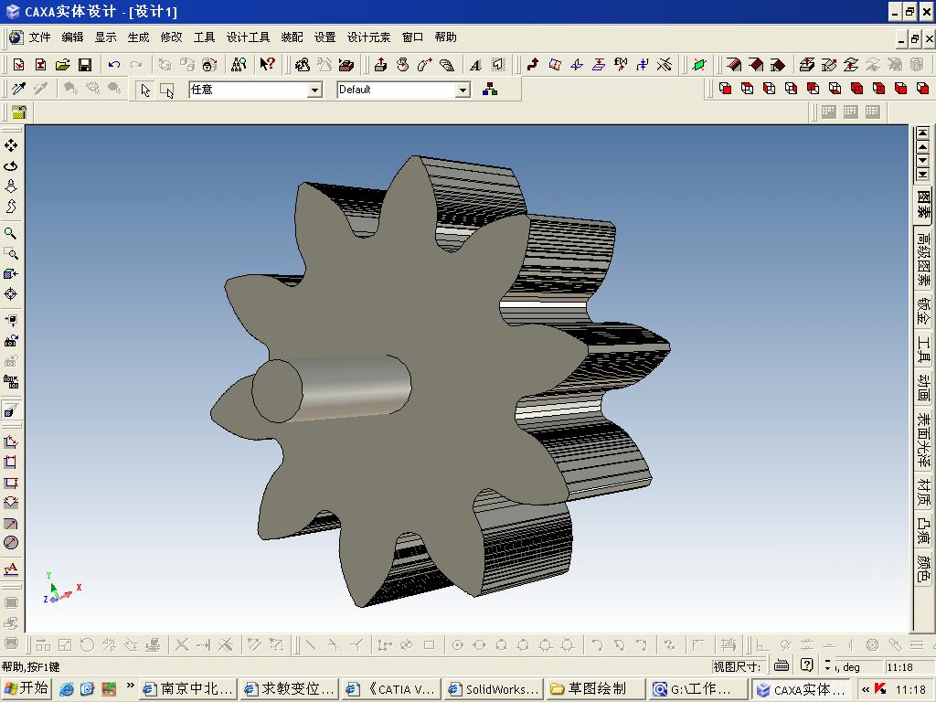

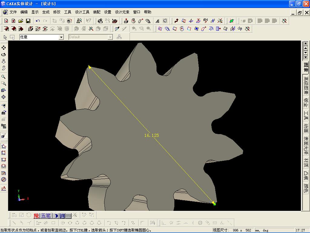

我刚才试了一下,先用电子图板生成m=1.25 Z=10 X=0.45的齿轮平面图,再在实体2007里用生成二维草图的命令将平面图输入 ,然后再生成拉伸,经测量齿轮齿顶直径为16.124呀
发表于 2007-10-21 17:28:42 | 显示全部楼层 来自: 中国河北邢台
我刚才试了一下,先用电子图板生成m=1.25   Z=10  X=0.45的齿轮平面图,再在实体2007里用生成二维草图的命令将平面图输入 ,然后再生成拉伸,经测量齿轮齿顶直径为16.125呀

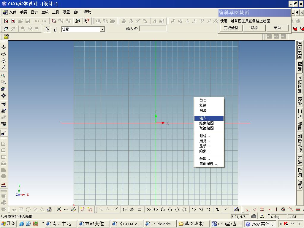

我试了一下用粘帖的方式,每次结果都不一样,建议你用以下方法进行操作:
1 e2 E. K% L; C& m1 X6 S" G6 {3 z4 |( G" `' f. H  _' u" x( l  i
输入.EXB格式文件
# o! O+ W& F0 Q: S" ?+ k1.使用输入工具( o" ]6 }: |( U+ W7 h5 Z
      CAXA实体设计2007 新增了直接输入.exb格式文件的功能,使用方法如下。3 a6 s  k: _) b; A: O/ U
   (1)进入草图工作平面。
. f4 M( E$ A5 F2 l6 [. ^   (2)从文件下拉菜单中选择“输入”选项或者在草图栅格的空白区域右击鼠标,并从随后弹出的菜单中选择“输入”。, E7 e) O! l  C  y
   (3)选择要输入的.exb.文件所在的位置文件夹。
* O4 I) J4 s# n8 o: ~8 X+ z; |3 {% V   (4)从文件类型中选择.exb文件。
: u) L: w- U, B. T3 m3 |0 q  (5)选择所需的文件,然后选择打开或者双击文件名。$ N( i8 V# r9 c; n+ R5 K
2.使用外部加载工具: y5 F( W* V9 |/ a

发表于 2007-10-22 09:18:11 | 显示全部楼层 来自: 中国浙江金华
二维齿形粘贴到实体里面要按当量齿数的齿形,即实际齿数除以变位系数,楼主可以试试。

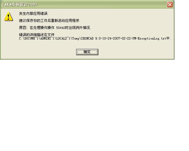

首先谢谢老师在百忙之中解答学生的问题,按方法1我的实体设计2007无法实现:

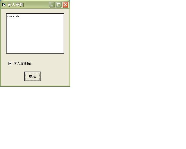

 楼主| 发表于 2007-10-24 15:07:37 | 显示全部楼层 来自: 中国湖北襄阳
使用方法2就是最后在弹出的“读入草图”对话框中选择,没有看见所要输入的草图文件,只有caxa.dat字样,不可选,还是无法实现草图输入
: J% Z$ T1 b2 l! p% x9 c7 a6 S+ p/ K: Z% N. ^
后来试出图形来了,可能还有参数没有设置好,图形放到了1000倍。9 ]. Y' Z. o" u7 F  J. e

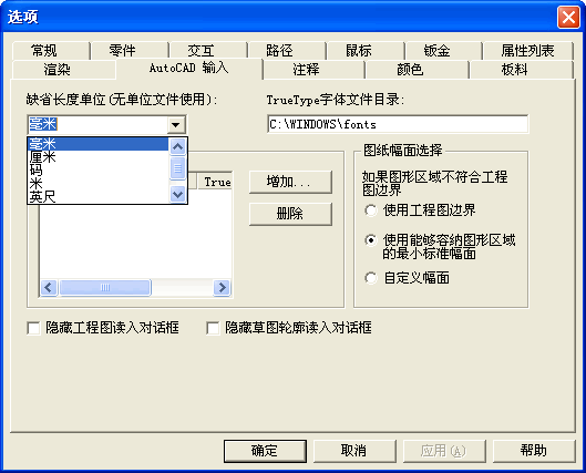

在选项中有一项“AUTOCAD输入”中设置输入草图的默认单位。
 楼主| 发表于 2007-10-25 15:17:54 | 显示全部楼层 来自: 中国湖北襄阳
原帖由 zth 于 2007-10-24 19:30 发表 http://www.3dportal.cn/discuz/images/common/back.gif  p' {/ P8 o* M" e" u7 N& u; J
3 J% T2 _1 R7 [; P在选项中有一项“AUTOCAD输入”中设置输入草图的默认单位。
! |1 i' g; {3 O# d1 H' D谢谢老师 ,建议管理给您加分!!!) l# F) f9 J, H" I* M& c/ {
我按您的提示,完成了
