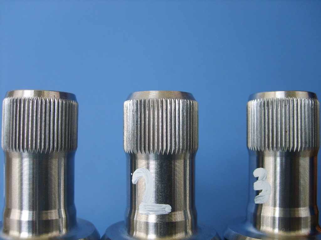

我们公司采购了一个滚压头  是德国蓝帜公司的  加工的是DIN 82-RAA1.0 的齿 在进刀的地方 总是出现“双眼皮” 谁有这方面的经验忙助解决下
发表于 2007-10-13 15:37:26 | 显示全部楼层 来自: 中国浙江宁波
有照片贴图看看.; t7 P& V& i3 ]! q* U! o
初步分析:1.是材质问题.5 U; w7 h' y/ M3 B
                2.转速不对.可能过快

 楼主| 发表于 2007-10-13 15:42:25 | 显示全部楼层 来自: 中国吉林长春
材质是YF45MnY   齿顶圆为φ18的    切削参数  n=700    f=2.7m/转

 楼主| 发表于 2007-10-17 09:52:52 | 显示全部楼层 来自: 中国吉林长春
这是图片请大家帮助
 楼主| 发表于 2007-10-17 09:55:39 | 显示全部楼层 来自: 中国吉林长春
我们试过好多方法    参数调整过多次  端面倒角也由15度改为30度  但是都无法解决进刀处的双眼皮问题
发表于 2007-10-17 15:55:51 | 显示全部楼层 来自: 中国浙江宁波
齿形较小,在进刀时产生较大的毛刺的,
& _- q! j% ~- t" x0 p' O1 t可能是一刀走完的
# N9 F, q1 u3 [  ]不知道分两刀走会不会产生较大小毛刺与剥裂现象.
