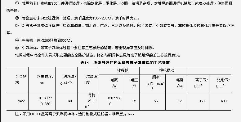

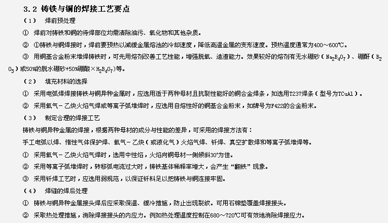

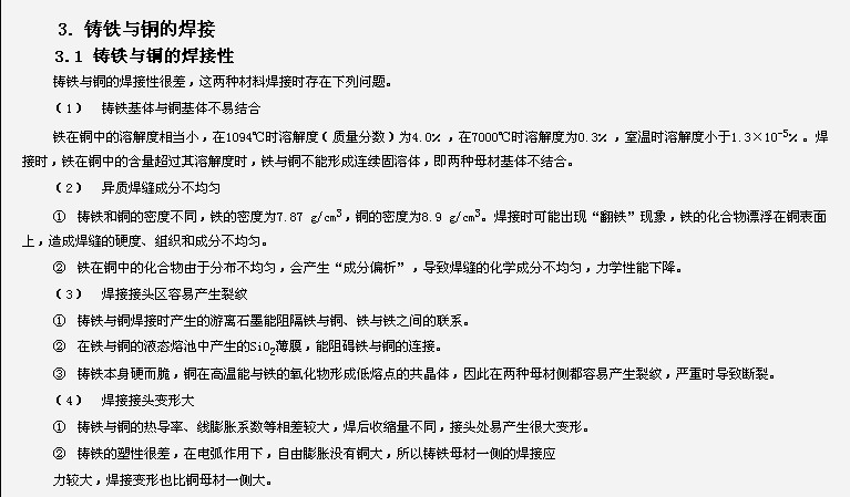

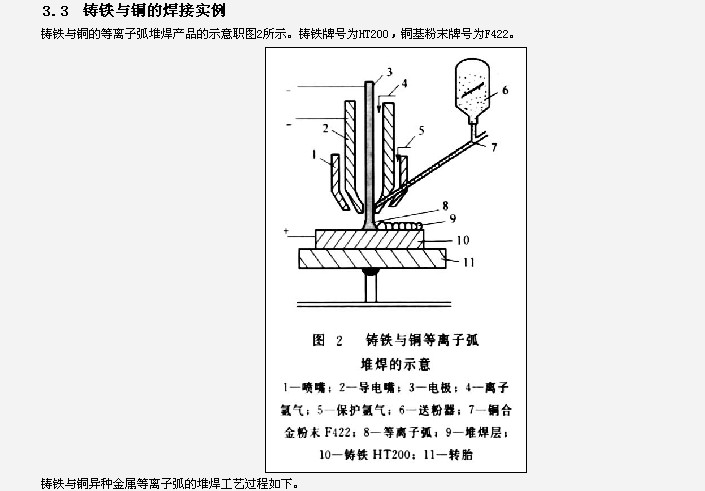

球墨铸铁零件的平面上,堆焊800mm的直径、宽约25mm的铜环,焊料为铜合金,要求耐磨,并且与球墨铸铁结合牢固。请问该工艺如何实现?铸件上是否需要开槽?焊接前铸件表面如何处理?

发表于 2007-10-15 11:24:22 | 显示全部楼层 来自: 中国湖南衡阳
看看这个是否有些用?
