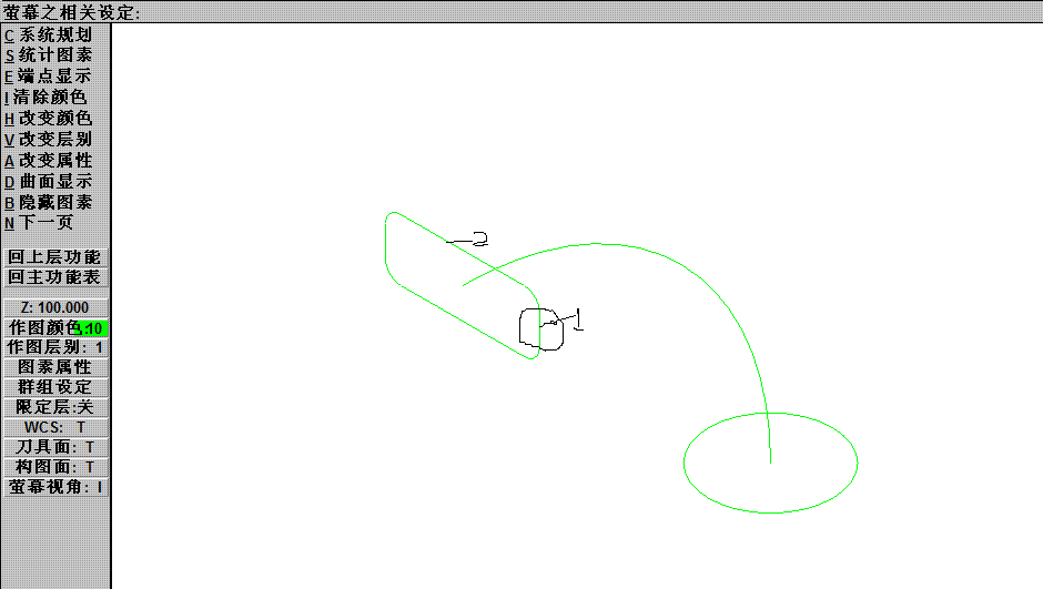

如图所示,要将1号直线在中点打断(用打成两段),怎么出现出现提示:线段长度=0.而在2号直线打断就行,郁闷呀,没道理.1 |( ?2 [8 t7 x$ \9 H  k3 ?2 q. Y4 l/ n

选择跟这条线平行的构图面打断

那用3D构图面为什么也不行呢?

用3D构图面不行只能用线平行的构图面才可以

照楼主的图面来看,建议选择前视图或者3D视图,都可以。然后用modify-break-2pieces选择要打断的1号线,再选择midpoint,选择1号线。好了,完成。

那条1号线是不是单独的一条线,还是曲线?如果是单独直钱,那用3D视角就可直接打断了

打断时注意你的构图面是否正确,,还有,,你所画的确实为直线?

跟构图面应无关吧,跟是否为直线也无关吧。因为圆弧之类也可打断的。

只要在你构图面上打断就可以的!
