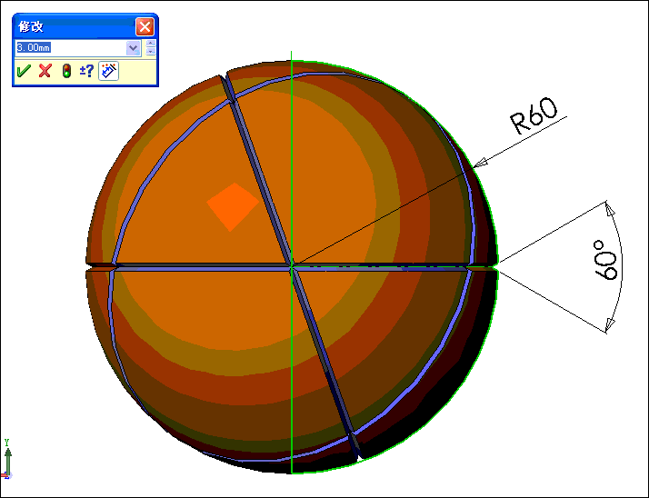

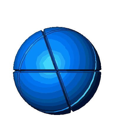

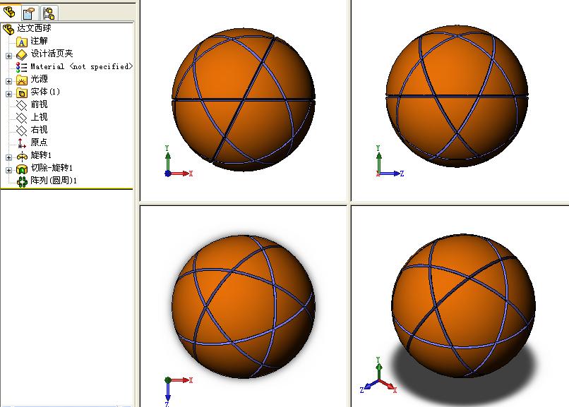

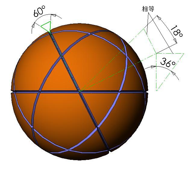

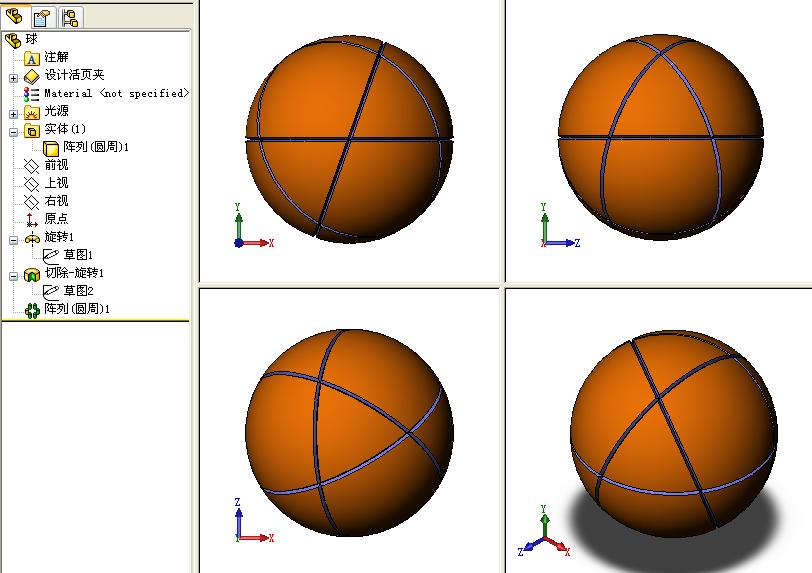

一、达文西球和十四面球
, Q. t6 i( I9 m- [达文西球,由12个球面五变形和20个球面三角形组成,共有60条边,每10条边组成一个大圆。
3 N/ ]( p+ T3 {$ W5 y十四面球与截半正六面体有同样的拓扑结构,由8个球面三角形和6个球面四变形组成,共24条边,每6条边组成一个大圆。
6 d. @" x0 J) G- z
$ C# l* `6 b8 n1 K/ c' I( ]9 C要求:此两球用一个模型做成,用参数切换。% L7 q/ z. X% @5 @* O7 V
5 Y9 ?+ D2 n1 x3 E1 D( }" m6 i2 G 达文西球.JPG - [5 F4 q  N, O2 k* S6 E
* N6 N9 F1 f! D* y% q

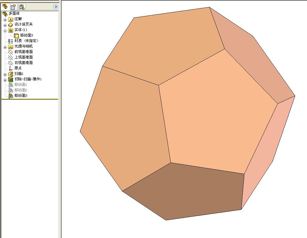

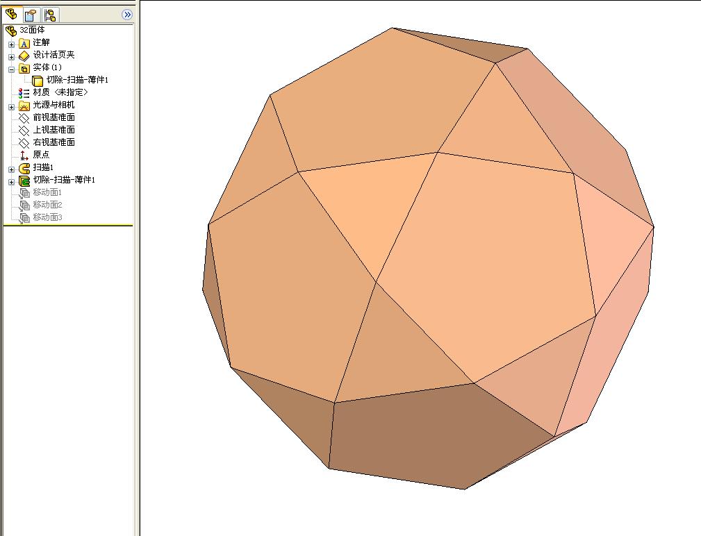

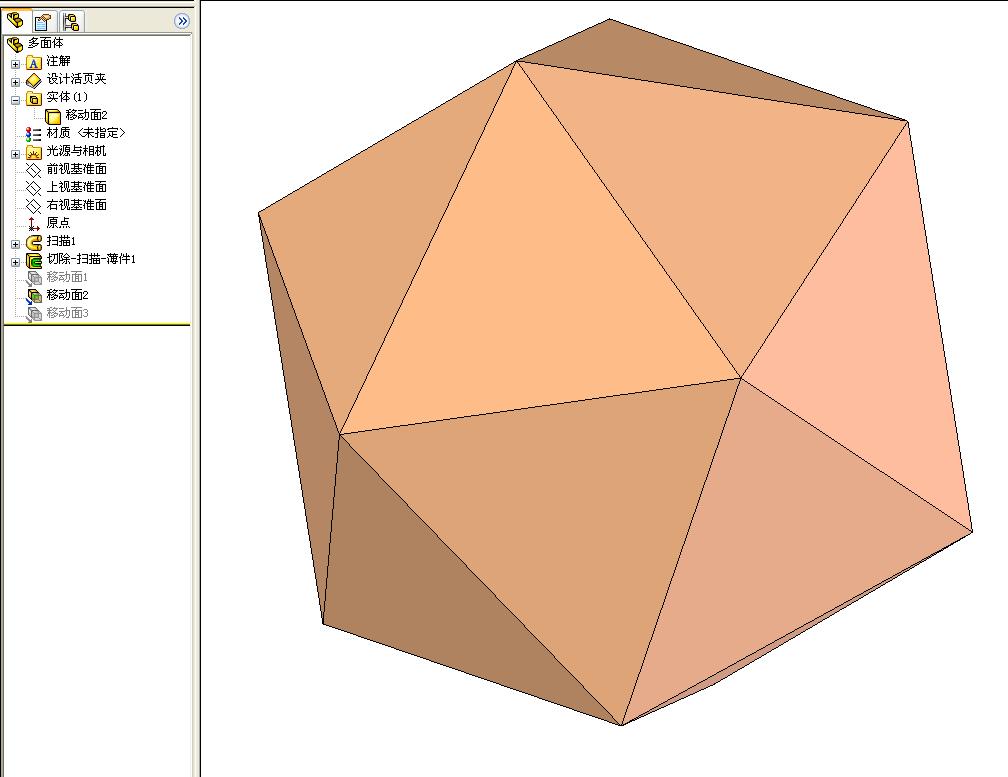

* T" u3 I: T9 u1 N2 x# }一、截顶正二十面体和截半正二十面体。
& R  {9 u& _# U# m  P1 p要求作出截顶正二十面体,并可通过移动面或删除面分别转变成截半正二十面体、正二十面体和正十二面体
; A  `7 a4 K4 d0 g5 N, h
截半正二十面体.JPG 8 R' V) K+ [6 s9 h% Q
% ]1 B; [! Y; N& ^$ [5 V7 ]
/ _3 C3 t; z3 G- F0 v- B 正二十面体.JPG
; y. ^3 L6 i) ?  r# B 正十二面体.JPG ) A% \4 Z) X* J0 c1 y4 a- _

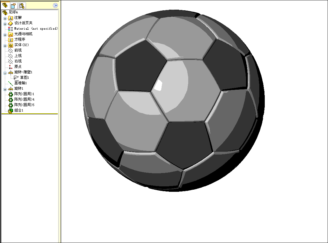

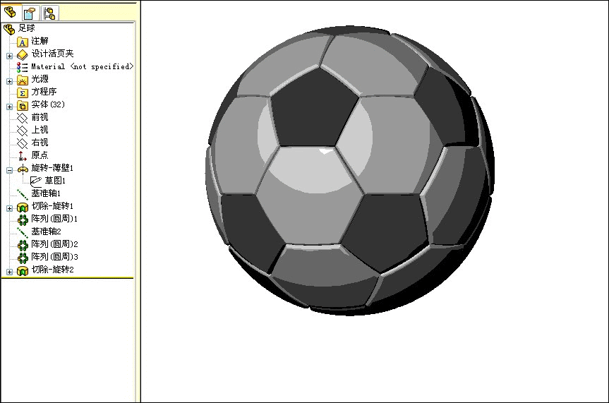

( w( w3 @0 {4 D; ?$ Z三、足球的做法8 u* K! [( E5 }2 `2 d" W% e0 t
通过做三十二面体的锻炼,用于制作单实体足球和32实体的足球是否会简单些,最好能不用曲面和3d草图。; r6 w) `  h6 q3 u
下面是两种做法:
3 n4 y9 L! z7 F: p, A1 [0 D8 g. Q- x% \第一种是先做球皮,再刻缝线,完成单实体足球,并可再用一步简单的旋转切除成为由32块实体球皮的足球
4 U# l; L) k# g5 T/ M4 a
- z8 [3 B- N2 r( a
- u: n6 K" \5 j4 H1 G% o 足球.gif + N. @' G2 Z$ n" k* W& v3 j! ^
% k0 l/ t) \) N! F/ k第二种是先作成足球框架,然后改成足球。由于直接用实体建模,一般会比用曲面建模简单一些。. E5 p" `6 p% n" i6 k
3 R% i) \8 p; q# v4 U. I+ V 足球A.gif ! ~+ _+ }& ]! p- O; X0 e; k

发表于 2007-10-13 22:17:05 | 显示全部楼层 来自: 中国浙江杭州
唉,做不好呀,不老叔,我看你可变的阵列数"3"和"5"之间,没加方程式来约束,那旋转切除的角度"36"5 q, f" a# I6 e/ f& @2 o, G6 d
又怎样会随之自动变化呢? 再想下,
* |% a& x6 ?7 L7 H, N 方程终可定义上了,可还是不完善哦,因所旋切草图2定义方程式是由后面阵列中取值,! Z4 K* I9 ~1 [$ B! P5 `
前后有顺序有冲突,当阵列数切换时要按"重生成"两次才成 ,想不出好方法来的,头晕晕的
/ ^% ~& E$ h( M- v+ @  @5 f/ G4 U, E% X' k
[ 本帖最后由 hahap 于 2007-10-13 22:46 编辑 ]
 楼主| 发表于 2007-10-13 23:15:38 | 显示全部楼层 来自: 中国上海
原帖由 hahap 于 2007-10-13 22:17 发表 http://www.3dportal.cn/discuz/images/common/back.gif% p' X2 Q4 _* G3 m9 D. Q# Y+ m
唉,做不好呀,不老叔,我看你可变的阵列数"3"和"5"之间,没加方程式来约束,那旋转切除的角度"36"" U, F. b3 G  W* U2 M2 g
又怎样会随之自动变化呢? 再想下,
) u5 m# B/ p" ^) k5 e 方程终可定义上了,可还是不完善哦,因所旋切草图2定义方程 ...
- r" d6 o% O8 Y/ ?; E) \) d
" E9 C0 U3 u4 y6 O  前面的十四面球和达文西球是两个独立模型的贴图,没有用方程。后来才想到可以切换,故又做了个可切换的动画,是有方程式的,不好意思让你误解了。/ e- C  A. X3 A4 u
  不过不用方程也是可以的,但是至少要用数值联结,相对较复杂,所以这里没有采用。: m& J: Q' ^  J2 g; U) w2 k( w
  即使阵列特征在后面,用阵列数变化来切换也是只要一次就可生成的,是否在方程的次序安排上有些问题?
/ u# }* B: Q9 m6 n+ g. N, i) }2 w+ }9 ~: f$ c& U3 F2 V
[ 本帖最后由 w_hs1 于 2007-10-14 08:22 编辑 ]
