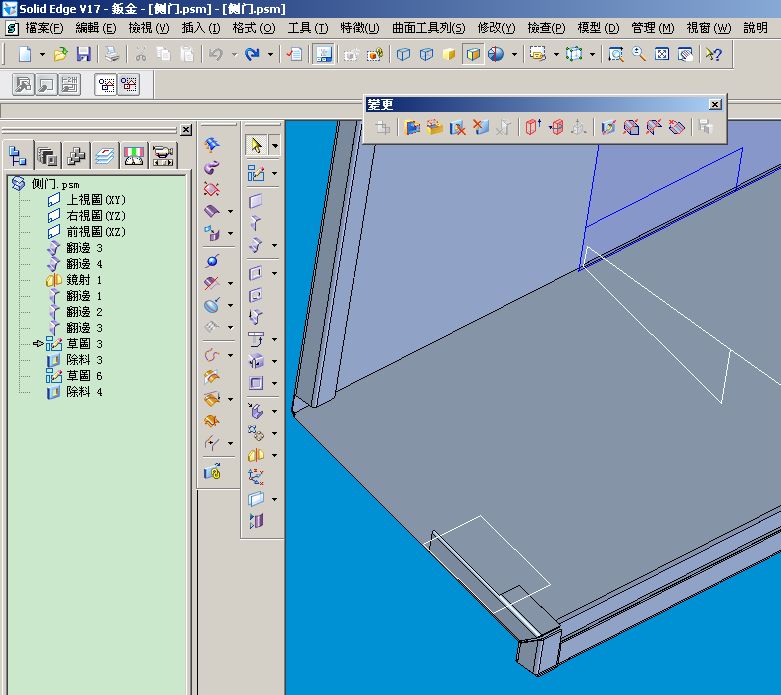

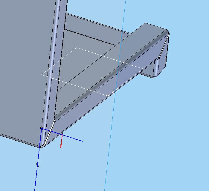

每一次折弯后在折弯处除料后总是在展开时出错。请遇到类似问题的朋友能不能给解决一下。

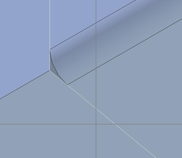

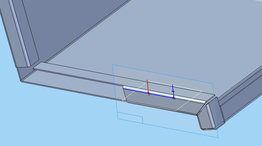

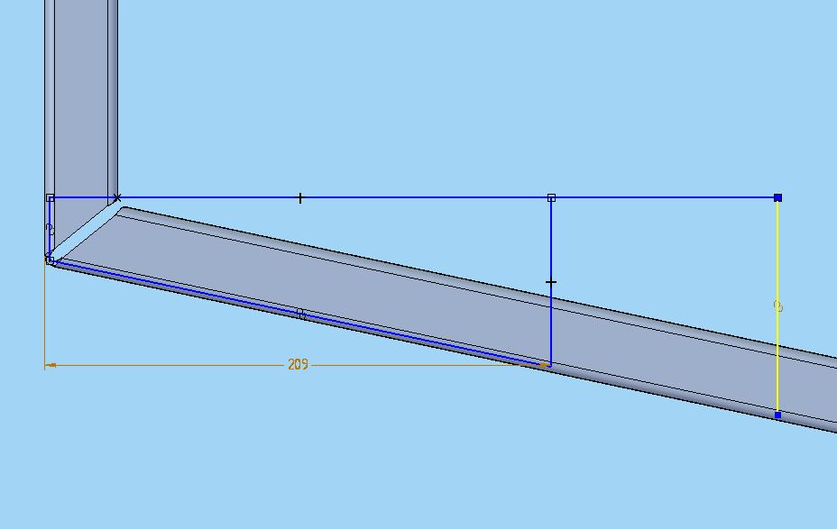

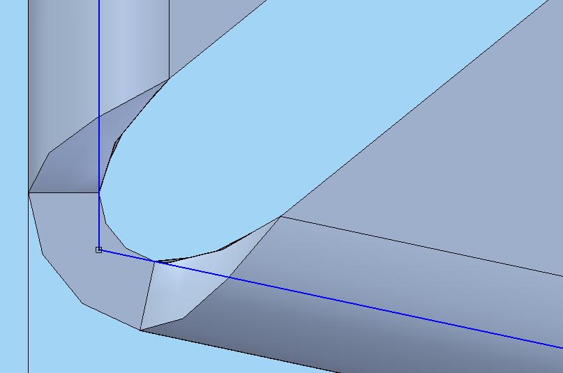

将你模型里的“除料3”抑制后可以展平,说明错误在于除料3。2 L$ c; P* c* v6 A; r
此外,图里还有2个错误:* _7 v+ L* f1 T: [8 O. }- R) A
1)草图3前面有个箭头符号,说明有几何关系错误,将黄线部分删除即可;8 S4 \  M7 e. d5 F2 Q1 J; P; G
2)按草图3执行“除料3”,板材一段有折弯半径,一段折弯半径是0,实际钣金加工是不可能的。2 ?- J) R* H3 C: x# P3 c& c
我修改了一下,将后面2个除料全部抑制。重新进行了2次除料。. z) I9 u+ b( B. |8 Y

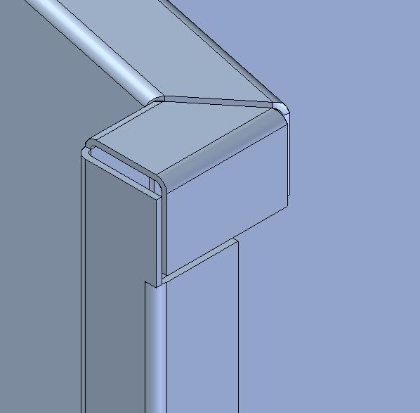

此外,图中有2个角设计的太过理想化。
修改失败草图
修改失败草图
除料错误
除料错误
除料1
除料1
除料2
除料2
理想化的设计
理想化的设计

发表于 2007-10-14 08:43:12 | 显示全部楼层 来自: 中国北京
最后显示的那张图的位置,在这个钣金件里是可以在SE里展平的,但是是有重叠板材的,无法能进行下料加工。

发表于 2007-10-16 08:23:28 | 显示全部楼层 来自: 中国福建厦门
老兄很明显中间正下方的的折弯展开后会板材重叠干涉,所以展不开!7 N0 Z* b: {" ], ~& e( J0 l( Q
' X( {" ~2 k6 I( z: P5 J% v要符合实际的钣金工艺,不是3D可以做,实际就能做!
发表于 2007-10-17 14:25:07 | 显示全部楼层 来自: 中国四川成都
折弯半径是绝对不能忽略的,尤其是在中国当前环境下,大多数板金件还非机械折弯(特指非标准件或者零散小批量件),人工折弯半径至少都是板厚一倍尺寸以上,有些甚至更高,设计上尤其注意.

* a3 I0 R6 a# ~2 _0 l你说的没错,实际工艺板料是重叠的。但是这个地方是可以展开的。展开也是重叠的。我都是处理成割开一条线。
