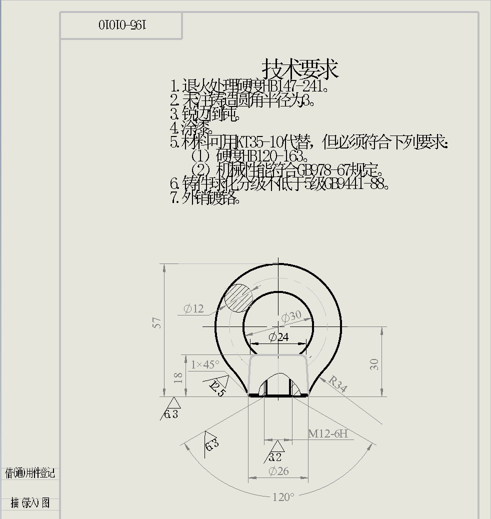

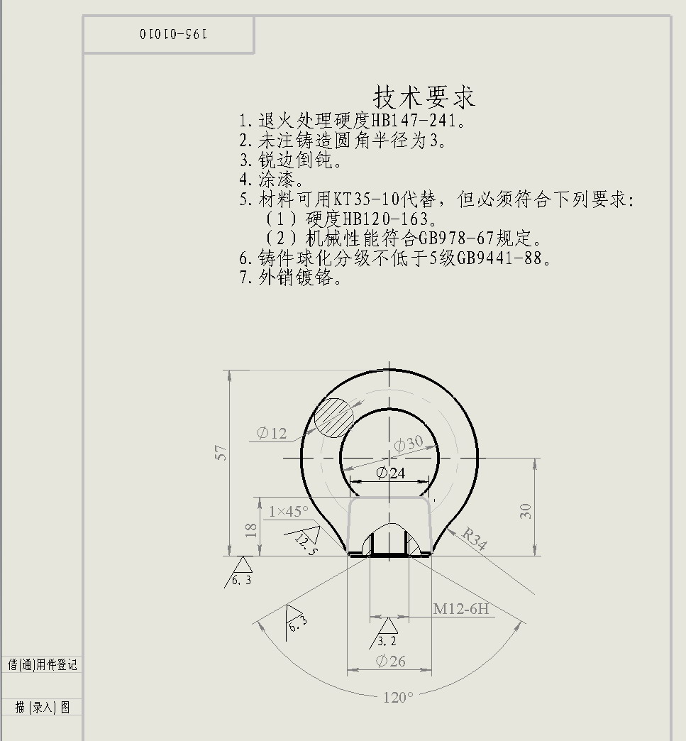

好象是字体不能兼容造成的,使显示的字体样式不一样。不知道该如何解决??
这是正常的一张工程图
这是正常的一张工程图
这是转换后的edrawing文件
这是转换后的edrawing文件

我的也有这个情况,用e-drawing打开的工程图,标题栏里每的每一项都只有第一个字后面的都打印不出来!* S8 L2 q1 X. A# G0 t2 S
这是软件本身的问题!目前好像还没有更好的办法。08的还没有试过,不知道情况有没有改进!

# n6 L0 |; J. |08版的e-drawing比07版的强一点,但是还是有重叠的现象。

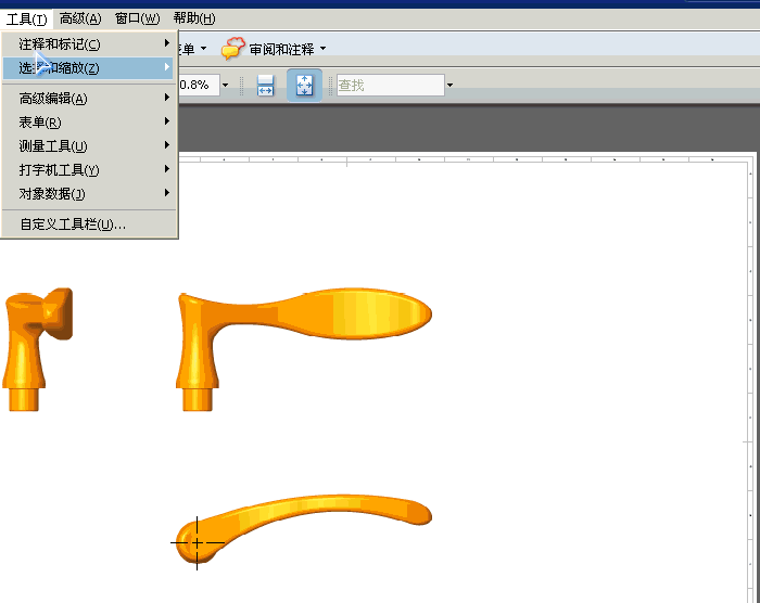

你可以用这个PDF软件Adobe Acrobat 8 Professional,可以在PDF中插件三维软件(SW把3D零件另存为.U3D格式),在PDF中可以转动,多方位参看,还可测量距离,做剖视等功能,很不错的,楼主有机会试下.

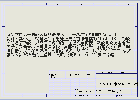

hahap 兄说到转PDF文件时我想请教你一个问题,就是我把sw文件转成了PDF文件,里面是繁体字(国外客户要求)。但是我又重做系统了!重装螺纹sw。我也安装了以上的繁体字。可是原来的PDF文件中的繁体字都变成乱码了!你知道这是怎么一回事吗?怎么解决呢?

这在PDF里出现乱码应该是PDF软件里没有这种字体支持(繁体),去网上看下能不能找到下载繁体字体的.

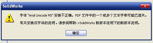

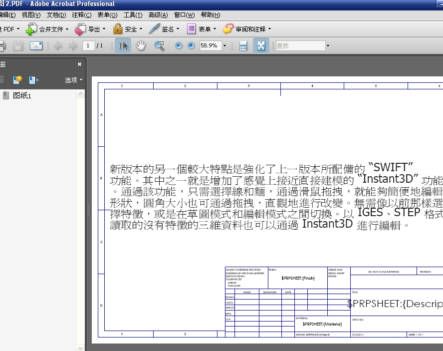

我试了下,所用软件SW2007SP4.0在工程图在输入繁体字,繁体字是在word里用繁简字体转换所得,
) L8 M5 p$ e+ w' E) `6 I  C/ z7 v: ^- O5 ^+ r0 h& Y
& i9 K" U5 H* w5 E+ l8 S" ^# M. l+ r' u4 N: o
另存成PDF,出现字体提示:
; h0 ]* I, l1 O/ G8 U  C2 C) S
' O7 {( ]) |/ h- x3 ?! c 2.JPG
! t. n4 U9 D2 T) I" F: ?# o3 |! L( k, T6 n8 F; n, a2 [' i+ c) B
点确定保存好.用软件Adobe Acrobat 8 Professional打开PDF,繁体字显示正常呀.* q% c* v+ J# S: w+ p2 r

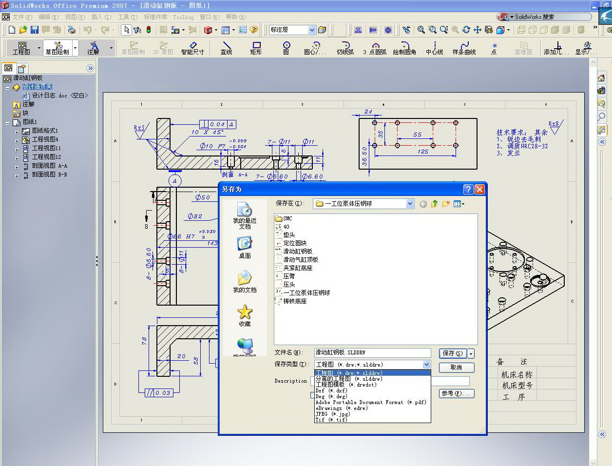

工程图中没有另存为.U3D格式,见下图,没有办法啊!

你理解错了,工程图是另存成PDF,要是想在PDF里插件3D零件的话,就得把SW零件或装配体另存成.U3D格式的文件,后用软件Adobe Acrobat 8 Professional打开PDF后插入3D零件.

6 I$ v; t' {+ E; {哦!知道了,看来工程图与他人交流,还是用edrawing格式或转成CAD的方法了,谢谢你!!!!!
 楼主| 发表于 2007-10-17 08:24:44 | 显示全部楼层 来自: 中国江苏常州
U3D格式的文件2005版的好象转不了啊?!没这格式!
