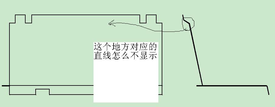

如图所示的主视图位置应该显示侧视图位置的折弯轮廓线。也就是相应位置处应该有两条直线。为何我的图纸上不显示哪。

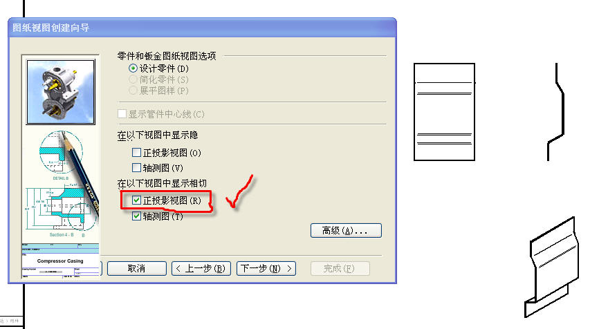

显示相切线 :) :)
