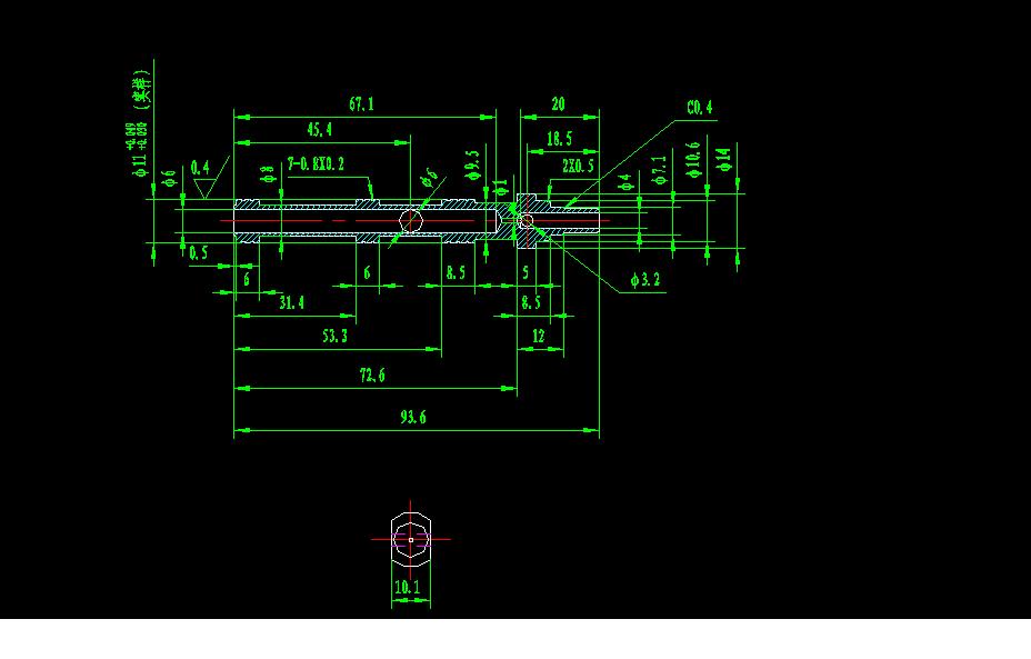

 楼主| 发表于 2007-10-25 12:11:22 | 显示全部楼层 来自: 中国上海
我这个阀芯是泵的控制模块上用的,目前阀芯已断裂,想寻觅一个厂家从新制作,阀芯类似换向阀的阀芯,中间是空心的,内部有1MM的阻尼小孔
 楼主| 发表于 2007-10-25 12:27:49 | 显示全部楼层 来自: 中国上海
发表于 2007-10-25 12:41:13 | 显示全部楼层 来自: 中国广东江门
一般来说加工阀芯用40Cr,要热处理.楼主对于阀芯可是要找专业的加工厂,还有你的图纸上看到好像没标形位公差及尺寸公差,阀芯在高压下工作,可是要精度很高的,而且不能让它变形,否责会卡死,影响动作.

我的图上阀芯的配合面有公差,不晓得还需要什么注意的地方,个人觉得其他尺寸不需要太精密,请指点
