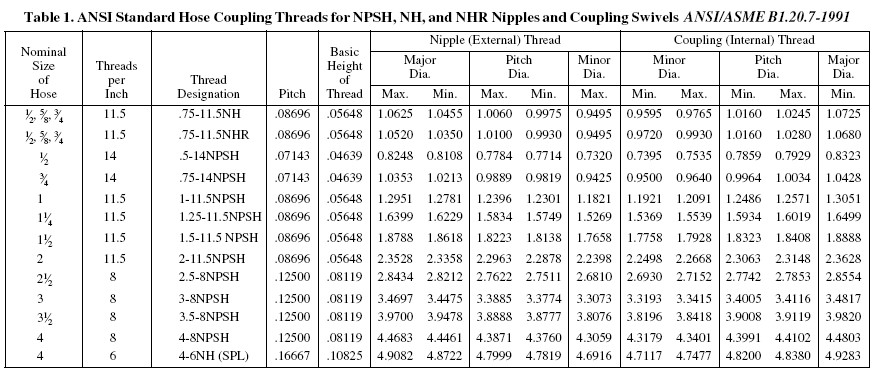

大家好,请问这个螺纹是什么规格的, 0.75-11.5NH,不知他是什么螺纹

 楼主| 发表于 2007-10-12 11:13:57 | 显示全部楼层 来自: 中国江苏苏州
回复 #2 minibomb 的帖子
具体尺寸是多少啊,我在网上没找到啊,能否请兄弟帮忙找找

 楼主| 发表于 2007-10-13 09:16:18 | 显示全部楼层 来自: 中国江苏苏州
回复 #5 minibomb 的帖子
0.75-11.5NH  中0.75是尺寸代号,11.5是牙数,我现在不清楚NH什么意思
发表于 2007-10-13 13:31:58 | 显示全部楼层 来自: 中国浙江温州
0.75-11.5NH  1 @; n, k( I1 L) i& @; b
0.75是3/4寸NPT管螺纹, 11.5代表每英寸牙数是11-1/2,NH代表右旋螺纹,一般情况下可省略。
userkypdy + 5 应助
 楼主| 发表于 2007-10-14 08:42:41 | 显示全部楼层 来自: 中国江苏苏州
回复 #7 xsl200325 的帖子
NH是不是代表右旋螺纹,N和H 各代表什么意思,对这个我还不太熟悉
发表于 2007-10-14 12:12:11 | 显示全部楼层 来自: 中国河南安阳
原帖由 qukewei1980_200 于 2007-10-12 09:51 发表 http://www.3dportal.cn/discuz/images/common/back.gif
( E# j  @- z; _1 H9 l0 ?大家好,请问这个螺纹是什么规格的, 0.75-11.5NH,不知他是什么螺纹
* M7 T* G3 P8 Z) f/ C4 C& U我有一本《公制、美制和英制螺纹标准手册》经查P364上" K- |+ {8 i" G4 j- J7 }6 G3 q
NH:为软管接头螺纹,牙型角为60°,锥度为0,美标为:ASME B1.20.7---1991或ANSI/NFPA1963---1985
userkypdy + 5 应助
发表于 2007-10-15 11:35:55 | 显示全部楼层 来自: 中国浙江台州
具体尺寸如下:
参与人数 1三维币 +6 收起 理由
userkypdy + 6 应助
 楼主| 发表于 2007-10-15 17:29:13 | 显示全部楼层 来自: 中国江苏苏州
在此谢过楼上的兄弟了,这个我们找了好长时间了
