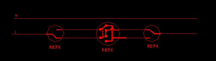

试设计一个电路.三个开关控制一盏灯.要求任何一开关都可以控制灯的亮与灭了

发表于 2007-10-12 15:28:17 | 显示全部楼层 来自: 中国上海
描述的不清楚,以目前要求,三个开关并联不就可以满足了

发表于 2007-10-12 19:51:01 | 显示全部楼层 来自: 中国安徽芜湖
原帖由 hhg1112 于 2007-10-11 23:47 发表 http://www.3dportal.cn/discuz/images/common/back.gif
$ B# I' s6 \% O! f- S( Y( P$ O试设计一个电路.三个开关控制一盏灯.
5 |, @. H8 q7 K7 H; j: ?       控制方式不限..
' L  G* H+ R5 u' Y  [
: d% s9 ]1 K/ D2 e! j4 r- m4 \8 T/ D8 x  B
1、三个开关并联是一种方法;3 t5 s4 e: c0 L) ~7 \5 s
2、分主开关与副开关控制;4 H9 T+ ]0 F  b3 v
3、双联、双联开关控制;0 j0 V: T; `9 Z& E- G$ q
4、单、双联控制方法;
; X! Y; N8 [, E5、采用三位置开关控制方法;

       控制方式不限..
& B  S7 j0 U/ a0 ol楼主的意思是不是说 三控开关  就是每个开关都可以随时控制 灯的开与关?

发表于 2007-10-14 12:24:39 | 显示全部楼层 来自: 中国山东烟台
我在网上看到了一个,不是我个人想的。' O& j$ U! }- b4 U0 `. _4 m  F6 B; j

发表于 2007-10-14 14:35:08 | 显示全部楼层 来自: 中国江西新余
三个开关,在三个不同的地方,要求在任何一个地方都能控制电灯的开与关
