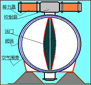

发表于 2007-10-12 09:52:14 | 显示全部楼层 来自: 中国湖北襄阳
蝴 蝶 阀
2 L/ F4 q5 ?; q1.适用条件:, s$ ^' L) T* q  x. `9 G+ k! h$ ^
    适用于水头200米以下,转轮直径1.8米以上的电站。
* t9 S) r1 G: _1 c2.主要构件:2 @4 n, t2 F# I- n+ h, t
1)阀体:作用是过水通道的一部分,水流由其中通过,支撑活门重量,承受操作力和力矩,传递水压力。: T& k  d) {6 O. e3 D& D4 u; E1 |
2)活门:作用是关闭时截断水流,要求有足够的强度,开启时在水流中心水力损失小,有良好的水力特性。
8 a" ]# \' h! ?5 ~2 n* {3)轴及轴承:支持活门的重量。
& f8 X2 d7 n( C4 |4 m4 x8 L4)锁锭:蝶阀的活门在全关或全开时需要锁锭。
3 Z; d- D. [% ?5 N# k! q- F+ }" n5)旁通阀、旁通管:主阀开启时减少力矩,消除在动水下的振动。
" W3 K5 d9 k. N, a6)空气阀:关闭时向蝶阀后补气,防止钢管因产生真空而遭致破坏,开启前向阀后充水时排气。此图为空气阀原理示意图,该阀有一个空心浮筒悬挂在导向活塞之下,空心浮筒在蜗壳或管中的水面上。此外,通气孔于大气相通,以便对蜗壳和管道进行补气或排气。当管道和蜗壳充满水时,浮筒上浮至极限位置,蜗壳和管道于大气隔绝,以防止水流外溢。
" E, D- K! m. Z9 v/ {7)伸缩节:便于安装及检修,温度变化时钢管有伸缩的余地。
, |7 Z) r4 X/ m, m8)密封装置:防止活体和阀门之间漏水。橡胶围带装在阀体或活门上,当活门关闭后,围带内冲入压缩空气,围带膨胀,封住周圈间隙。活门开启前应先排气,围带缩回,方可进行活门的开启。围带内的压缩空气压力应大于最高水头(不包括水锤升压值)(2-4)*10^5Pa,在不受气压或水压状态时,围带与活门间隙为0.5-1mm。
发表于 2007-10-12 09:55:33 | 显示全部楼层 来自: 中国湖北襄阳
蝴蝶阀结构图
蝴蝶阀结构图,供大家参考!
