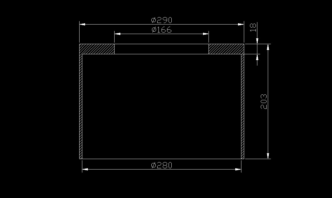

Drawing1.jpg 2 ]* U5 Z0 M9 X. x' v2 \3 ]  H
请看这个零件,如果毛坯用棒料需要很大的切削量,铸件又达不到性能要求.8 t; x% o9 f. P/ D) _
请问还有其它更经济的毛坯制造方法吗?我该选择什么样的毛坯料呢?: F' ?! E4 i" W8 e  c
谢谢!

采用圈圆再焊接的方法取得毛坯,这样节约材料,也好加工

请问楼主该件是用来做什么用途的。如果就是一个简单的罩壳,可以采用无缝钢管与钢板下料焊接后加工成型。( d" g8 G( x' l
如果要有密封性能,最采用锻造毛坯后加工成型。

我觉得还是用10mm厚的钢板卷圆再与钢板焊接作为毛坯比较好。

采用离心铸造应该可以做成这个零件吧

这个图是原图的结构示意,原图来自国外的设计,是飞机维修工装,不能够焊接的.
7 r4 I- F! N/ Q1 K  k6 h请问管件能够锻造吗,如果可以的话,就比较合适了,不知其成本如何?
, b2 F" g5 `: [) ~离心铸造,成本高吗?

如果是单件用锻造毛坯,钻孔加工。如是批量,用离心成本较低。

1 若批量较大,采用模锻,可减小加工余量,节约材料。& V' K- V8 k  S$ [' u
2 批量小可用厚20mm钢板和φ299×10mm无缝管打坡口焊接,焊接采用高强度焊条,焊缝强度没有问题。+ U4 h- h4 L, G. f! A; M$ T$ M# |
3 若用量很少,又不想采用焊接结构,那只有用圆钢车制了。
