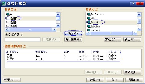

[已解决] 如何删除图层?

如果图层里有东西就删不掉,你想删A图层,就把其它层关掉,设为不可见,只留A层,然后删掉A层所有内容,A层变成空的,就能删了

删不掉图层可能因为图层上还有对象存在.
" W% o. P0 B/ J$ c% ~5 k) E5 _: D如果你确定图层没有对象而不能删除的话,你尝试用命令PU对图层进行清理.
发表于 2007-10-11 18:39:02 | 显示全部楼层 来自: 中国浙江宁波
使用“图形转换器”工具,命令:_laytrans6 d; D9 t- j, b* Z% w
可以方便地将当前图中不想要的图层转换成标准模板文件的图层,无论图层中是否存在对象。

PURGE,清理清理再清理!

一个较简单的方案:
" e6 o2 F* }/ U6 @" p9 T用“工具”里的“快速选择”,按图层选择你想删除的图层的全部图元,选定好以后把这些图元你要保留的图层里(如果你还想保留这些图元),这样要删除的图层里就没有图元了,可以在图层特性管理器中删除这个图层了。
