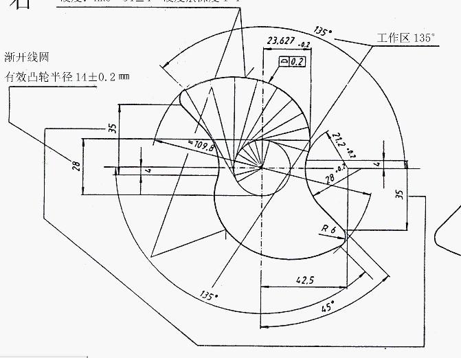

 楼主| 发表于 2007-10-12 09:04:41 | 显示全部楼层 来自: 中国广东梅州
谢谢各位大虾了
6 I$ e& C7 a! i" }' P0 U6 p
; w+ v2 A7 r9 q; p. C  U& Z 凸轮.jpg ; u, ^" l# p2 ~( F
5 {* z+ @8 x. h6 Y! X
+ {7 O7 o; V6 I6 t- E; S. F- z9 \8 i- k! e, p7 A. }* @& y
 楼主| 发表于 2007-10-12 11:07:32 | 显示全部楼层 来自: 中国广东梅州
good
+ I* v  ^9 a. D& k7 M1 Q版主眼力真好!
  g( ?2 Q  e7 M' v$ B我们不外供的,进来毛坯自己机加工,然后自己消化掉,
) i! ~1 n3 g0 `! x1 b* T7 B6 @7 f我是刚入门的新人。这些图纸都是机密资料不能外传的,
0 f) W" F8 J; x8 O. J所以趁没人注意的时候截了一部分图上来,
+ E; ~1 w3 N5 |# k8 s1 u0 J渐开线的起始角度 我还要找找

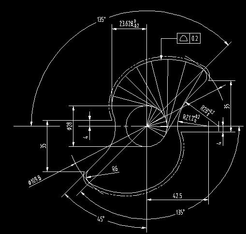

 楼主| 发表于 2007-10-12 11:20:32 | 显示全部楼层 来自: 中国广东梅州
发表于 2007-10-12 14:52:50 | 显示全部楼层 来自: 中国山东潍坊
^_^我可能做的不是十分的标准,因为你的图纸在标注上有点问题,虽然不缺尺寸,但做起来的确有困难!!哪位高手还有好办法吗??
 楼主| 发表于 2007-10-12 15:16:59 | 显示全部楼层 来自: 中国广东梅州
老大,你把图弄出来了。。。* v- K8 l1 S0 G# l
但是,没讲解 到底是怎么画 啊
