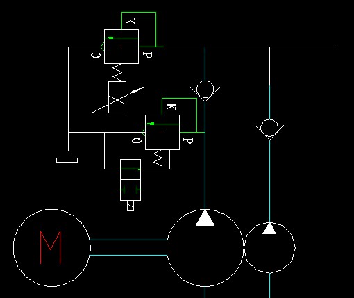

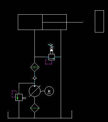

如图所示: i& m- `+ b; `% s3 l5 m
该系统是一个加紧保压的回路,一开始油缸速度较快,所以变量泵输出流量较大8 }& a* }  M2 n5 h
,加紧后只需要补充泄露的流量因此泵的流量较小,我现在想知道泵的流量是怎么改变的,; [$ J9 e( B, t+ c
是要手动的去调还是泵自己就把流量降下来了,如果是自己降下来的,那是怎么降的呢0 K! U9 j! T5 [/ K0 p2 Y- U
还有,上面的溢流阀是个电液比例溢流阀,用来世油缸的输出力可调节,现在我想问问
% h6 l' J+ R. O& C, U  |& C如果泵为定量泵的时候,若该阀的额度流量选的小了,会出现什么情况呢,压力还能调上去吗?
- k  b! M% }9 l(问题问的可能水平较低,大家见笑了,我没有多少实践经验)
  d5 }8 Z. s* Y, a# w4 ?0 S/ [6 l, ~1 g' L1 a/ t

要实现你的要求要使用电液比例变量泵,但价格较贵;可以考虑使用定量泵+比例调速阀实现;
; g4 d+ D$ |' t: t8 B但这样的要求比较经济实惠和方便的办法是采用两套泵组,定量泵(大排量)+定量泵(小排量),前者用于快进阶段供油,后者用于夹紧保压阶段供油。每套泵组配不同额定流量和压力的溢流阀,大排量泵选用低压叶片泵或齿轮泵,小排量泵选用高压柱塞泵,仅用于补油和夹紧用。

首先系统的流量不是太大,一般的泵可以满足,但是加紧后需要的流量就很小了,要是还是以前的流量,那溢流损失就太大了。所以想要流量可以变啊
! I  Z' s6 D. [5 ?% g/ E0 u电液比例泵确实很贵啊,所以有没有自己调节流量的不是比例泵的阿
, v3 G2 ?& d- u7 W0 I( a' A负载敏感式变量泵可以吗?6 c$ s- G6 R5 T8 D# i" m9 g2 X9 b
还有,我的第二个问题是电液比例溢流阀所选的流量小的时候会对压力有什么影响啊,可以调到较高的压力(相对于泵的输出压)吗?; q2 a5 H/ w3 `

我认为该变量泵为恒压变量泵,当泵的压力达到泵的设定值时,泵的变量机构动作使泵的排量为最小以满足泄漏需求。
" J$ N+ W9 \) N4 E4 |如果溢流阀的通流能力过小时,溢流阀就不能很好地调压力了,压力不能下调。

压力补偿变量泵即可满足你的要求.泵的流量应该是靠自身的伺服来调节的吧,
) B5 Q! |7 h3 Z8 h4 F( Z泵为定量泵的话,你的电磁比例溢流阀没意义.

很想问一下各位大侠,楼上的原理图中,活塞回程是如何实现的.
 楼主| 发表于 2007-10-18 10:27:49 | 显示全部楼层 来自: 中国江苏徐州
楼上的,这是个示意图阿
- G& I4 w1 U4 S9 u4 C$ M不能回程的

这个泵是个恒压变量泵,在工件夹紧不需要流量时,系统压力上升,通过泵的调整活塞将泵的斜盘角度变小,使泵的输出流量变小,只满足内泄就够了.

感觉还是用双联泵好,快速时两个泵同时供油,压紧后高压泵单独供油。大泵卸荷7 i5 P. I* |* l! z; N
