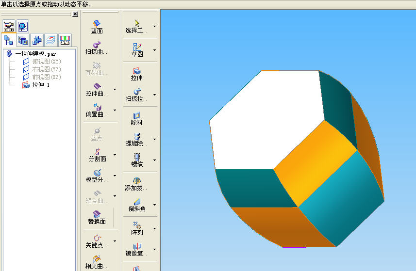

发表于 2007-11-21 11:00:34 | 显示全部楼层 来自: 中国北京
那有没有办法给一个零件的不同面加不同的颜色?我记得SW可以的
发表于 2007-11-21 12:00:41 | 显示全部楼层 来自: 中国浙江温州
原帖由 spytbl 于 2007-11-21 11:00 发表 http://www.3dportal.cn/discuz/images/common/back.gif
+ t/ m: _0 |+ R, c! \那有没有办法给一个零件的不同面加不同的颜色?我记得SW可以的
0 u/ B. H. I0 P* _/ J: m6 y) i回#11楼:3 k8 k1 G/ l0 f* N7 |  `
SE--格式--零件画笔
