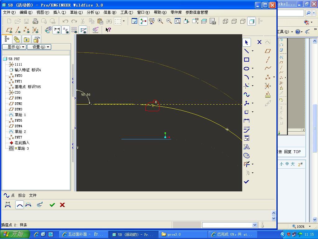

 楼主| 发表于 2007-10-11 07:43:18 | 显示全部楼层 来自: 中国江苏无锡
原始文件原始文件原始文件原始文件原始文件2 D+ N/ z4 e4 T" a) @" X5 _
/ c8 Y. o6 M% E7 U) S6 C8 ^不中的为什么做不出来
1111.prt.rar
359.01 KB, 下载次数: 27
发表于 2007-10-17 11:20:27 | 显示全部楼层 来自: 中国浙江温州
关键在你的草绘3,将左边的控制点稍稍向上拖,这样在做可边剖面扫描的时候能有正确的扫描方向.
5b.prt.rar
122.04 KB, 下载次数: 13
