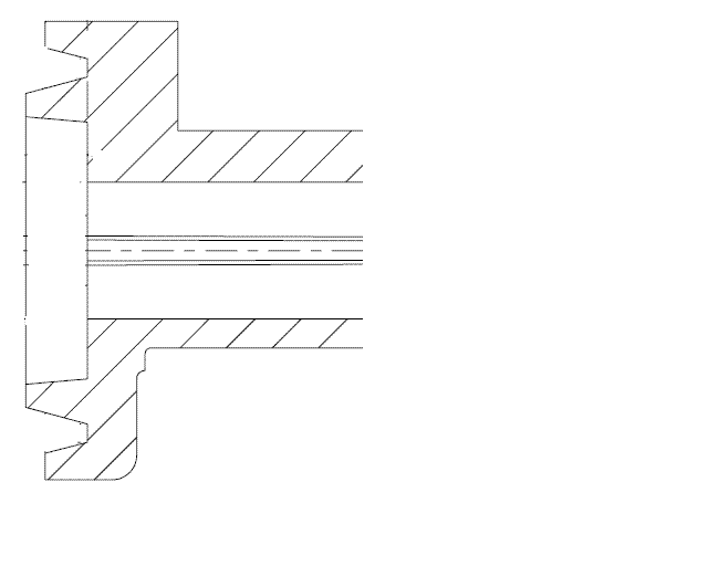

目前正在做一个项目,需要做一个工装连接件,用来与附件所示的零件连接,要求连接后可以承受850kPa的压力,用什么胶比较好?
' y& e5 c0 I/ X7 N* K8 Z) e4 S: L% _: N6 }, k# D( K, @
希望有经验的帮帮忙,先谢了!

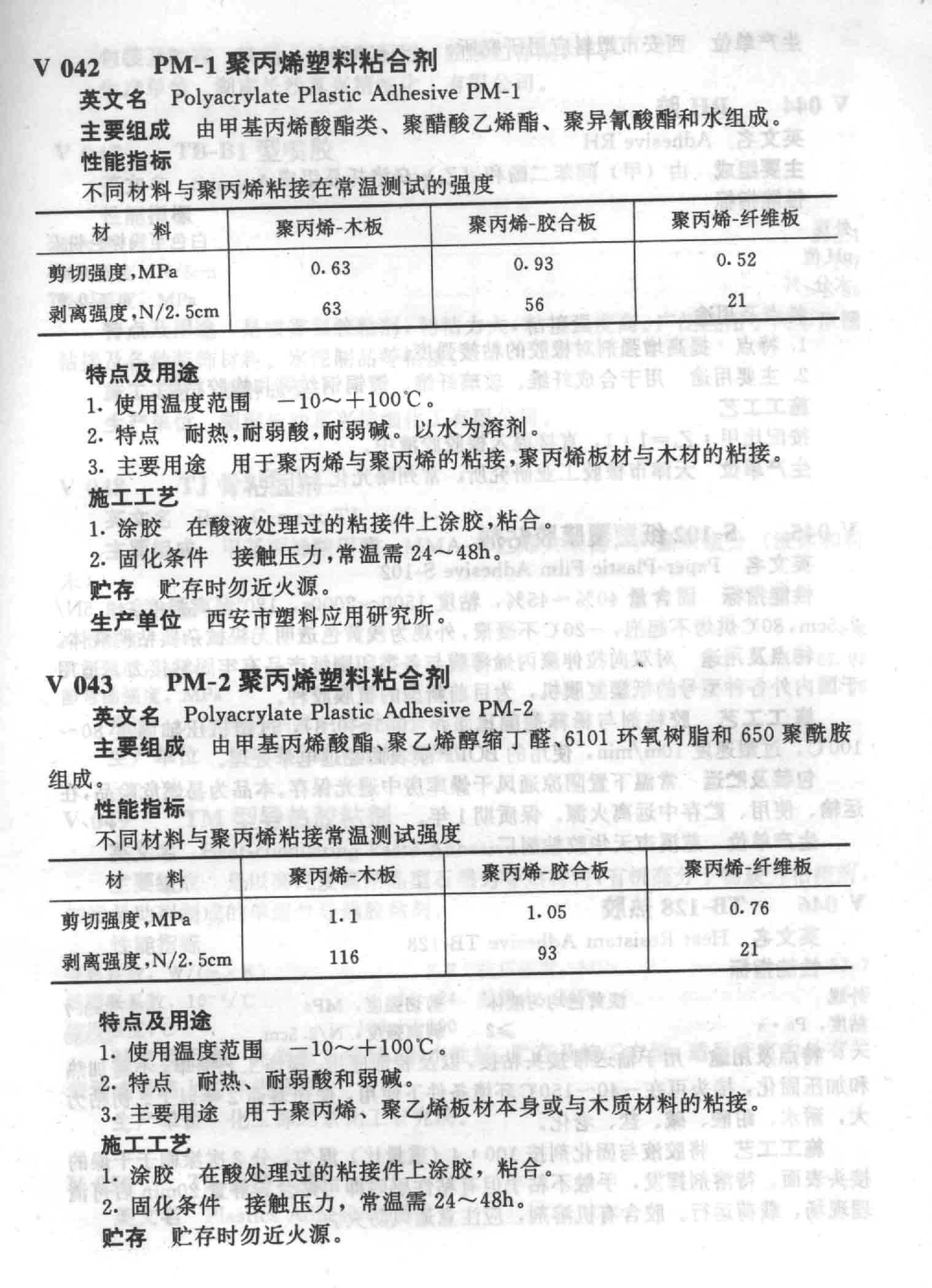

翻了好几本手册,终于找到了可粘接PP的胶粘剂,但建议你为获得更好的粘接强度,最好将粘接面用等离子射频清洗一遍,因为PP属于饱和烃类,是不易粘接的。

最好将PP表面做一下表面改性处理,
发表于 2007-11-2 16:37:56 | 显示全部楼层 来自: 中国江苏连云港
回复 2# 的帖子
以上提供的两种配方中的用胶是否有毒?

不要用胶粘剂
不要用胶粘剂,可靠性差.用超声波熔焊的方法
发表于 2007-12-17 00:55:40 | 显示全部楼层 来自: 中国湖南长沙
六楼说的是一个好办法,pp不易粘接,最好用熔化焊接,强度比较大。
发表于 2007-12-21 09:40:46 | 显示全部楼层 来自: 中国浙江嘉兴
最好先进行表面处理,然后粘结!
