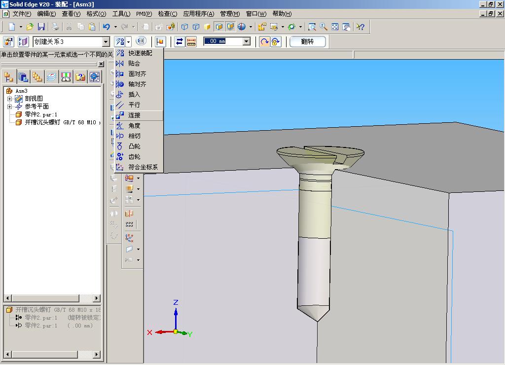

[求助] 装配体中加入沉头螺钉,如何配合
发表于 2007-10-10 09:22:36 | 显示全部楼层 |阅读模式 来自: 中国山东威海
我在装配体中加入沉头螺钉时,配合作不好。应该选用什么配合5 x' n9 p5 ?! b$ c6 S
我是添加同轴和沉头平面与上平面重合关系,应该添加两处锥面的配合,但是加不上
5 V1 r1 s* J( h, N1 J; p: \
  {. j+ C* P0 b+ M6 q是不是因为沉头孔的角度尺寸有问题

发表于 2007-10-10 14:53:46 | 显示全部楼层 来自: 中国北京
对于两个锥面的配合,可以用 相切 或 连接 。
1 O, p& B0 H$ t: q# R' c: _ 1111.JPG
 楼主| 发表于 2007-10-10 15:59:03 | 显示全部楼层 来自: 中国山东威海
这里有个问题,沉头螺钉孔是自定义的尺寸
