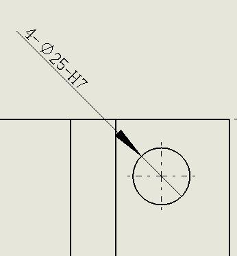

我弄不过来了.忘记了.请大家帮帮我啊
% G. r5 ?/ v" T# ?) N尺寸不能水平,箭头只有一个.谢谢了4 `1 ?- d* D- v, U7 }
# q2 w. c! E( B9 z' W还有下面一个,自动标注的.,怎么调成水平的啊

一、1。点击尺寸$ z' M) W- C/ I: B: H
2。点右键
% |# S" S! p9 p8 |( J: R3。属性/ x, {5 \6 d# |2 q, S. K2 H
4。显示
0 M, n6 n3 ~+ {5。调成水平+ d  p3 G, x& N- w' [
二、点右键,显示为直径

 楼主| 发表于 2007-10-10 23:31:24 | 显示全部楼层 来自: 中国江苏淮安
谢谢你的帮助,那第一张图呢?
 楼主| 发表于 2007-10-10 23:40:35 | 显示全部楼层 来自: 中国江苏淮安
右键点击尺寸——属性——显示——覆写标准尺寸尺寸显示——选中间的水平图标3 M; W9 P( c1 c. l
; J" _; U6 s+ P, y' B# T3 k& y已解决,嘿嘿 谢谢

我的怎么没有5.调成水平这项呀,2007版的
