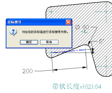

SE V20的教程里新增的工程计算工具中,一个尺寸被限制在80到200之间,当该尺寸增至200时,自动弹出对话框,目标搜寻失败,这个限制范围是怎么设置的?

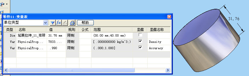

6 i( ?8 w) {7 V. J4 d: R 3.jpg
. c/ k! j" K6 n1 `2 Q7 l2 ]5 `- A% e可以设置.
8 {+ X7 T+ S4 _: J- l在V20工具选项卡中选中变量就可看到上图,然后在变量规则编辑器中把最大最小值限制住(如上图中30.00mm;40.00mm)范围;或直接在变量表的范围下双击修改限制值,返回变量表即可看到。
, k# F- E. t& V) l* _注:修改范围值时务必将最大最小值用“   ;”隔开。
