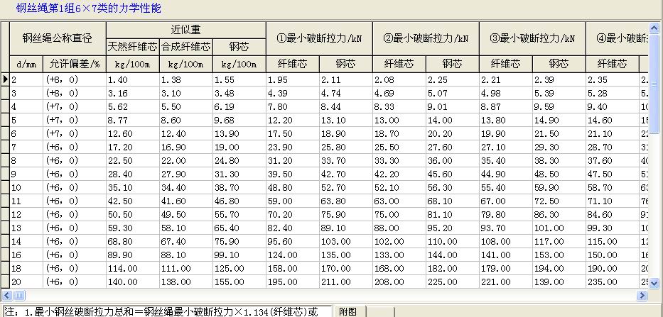

发表于 2007-10-9 12:05:58 | 显示全部楼层 来自: 中国上海
钢丝绳的公称外径即有φ12、φ16,也有φ12.5、φ15.5的,(单股绳类,1×37),请看GB/T20118-2006《一般用途钢丝绳》,该标准部分代替GB/T8918-1996。相关的标准还有GB/T20119-2006《平衡用扁钢丝绳》、GB8918-2006《重要用途钢丝绳》(均代替GB/T8918-1996的相关部分)。

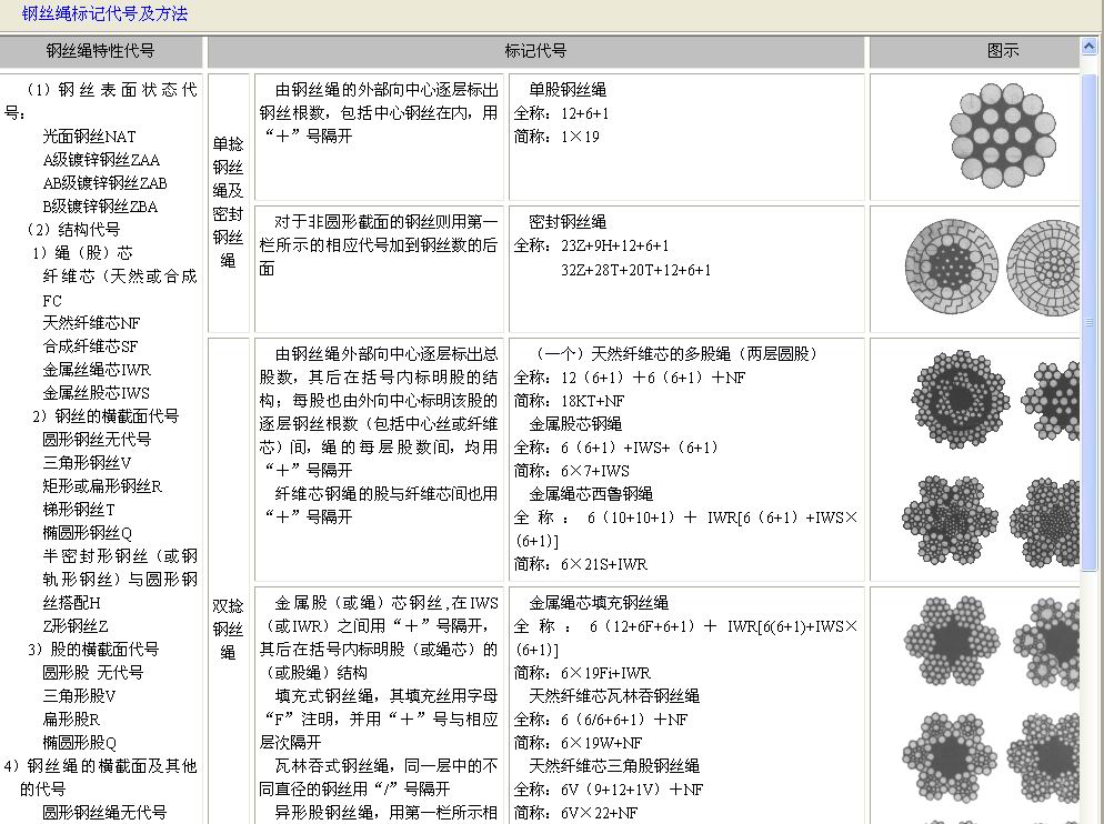

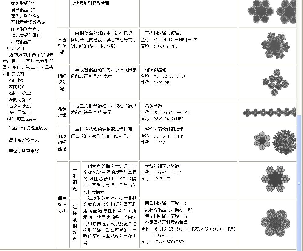

发表于 2007-10-9 14:17:13 | 显示全部楼层 来自: 中国山西太原
楼上发的标准太老了,GB/T8919-1996钢丝绳标记代号及方法:
