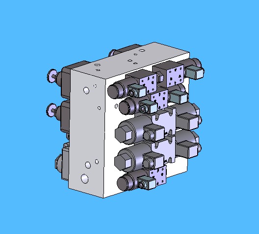

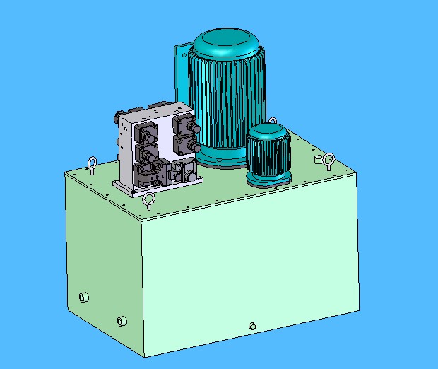

大家都是用什么软件或者方法设计油路板,说说大家的设计过程及加工方法及用时
 楼主| 发表于 2007-10-9 09:43:46 | 显示全部楼层 来自: 中国广东中山
这是我自己的方法,还没做完,大家给点建议
发表于 2007-10-9 10:03:24 | 显示全部楼层 来自: 中国浙江宁波
我们使用PROE做阀块设计然后转成工程图,插装阀孔采用加工中心加工,一般流道孔加工中心引孔,普通钻床加工。
