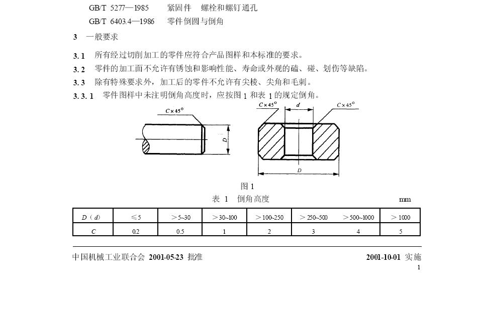

在设计轴的时候,倒角和过渡圆角的尺寸如何规定,有表可查吗??
发表于 2007-10-9 08:24:08 | 显示全部楼层 来自: 中国上海
参考GB/T6403.4-1986《零件倒圆与倒角》,或JB/T8828-2001《切削加工件 通用技术条件》,两者有些差别,应该都可以。

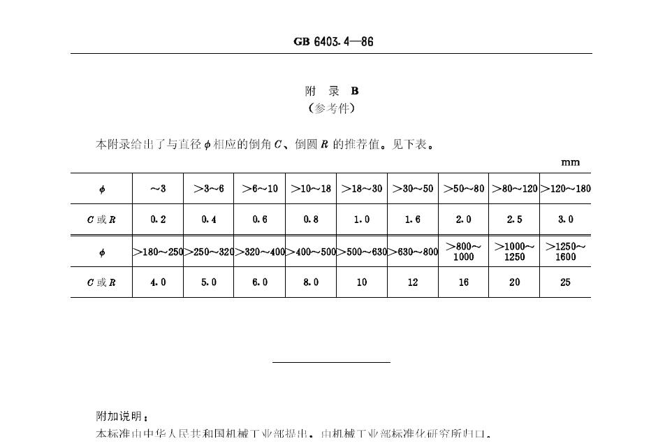

发表于 2007-10-9 08:42:31 | 显示全部楼层 来自: 中国天津
把GB/T 6403.4-1986 零件倒圆与倒角 完整送上,供楼主参考。
GB-T6403[1].4-1986零件倒圆与倒角.pdf

发表于 2007-10-9 08:53:10 | 显示全部楼层 来自: 中国山西太原
1 倒角:一般根轴径大小来确定倒角的大小,轴径小取小值,反之取大值,一般为0.5--16mm。有时还要根据设计需要来取,如轴径也不小,但在轴头设计有轴用挡圈,这时若倒角太大会影响挡圈槽,所以此处就采用小点的倒角。有时为了便于装配,采用较大倒角。总之,除常规外,根据需要来确定倒角大小。
+ j: @6 I; T7 P( L5 ~3 q7 ~) \4 q2 轴肩过渡圆角:轴肩尖角处为减小应力集中,需采用圆弧过渡,一般为 R0.5--16mm。但要注意装配件的倒角或圆角尺寸不能发生干涉,如轴肩的圆角半径必须小于轴承的圆弧半径,对于齿轮、带轮等的倒角与轴肩圆角要通过计算确定。
- m6 Y: _4 F. N" F以上倒角和过渡圆角的尺寸大小是由装配需要或者设计需要来确定。
