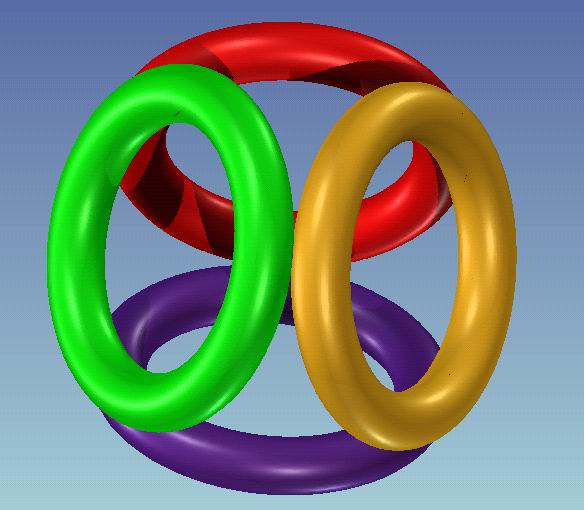

" B( p* S' |" i. P如图作四环,两两相切,两两对称。尺寸自定, c; M' ]( ~# f5 A& _

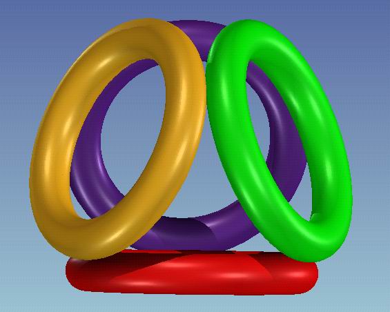

楼主看看我做的怎么样,只是表面的的光泽来不及做了。交流一下。
小贾师傅CAXA + 3 谢谢参与! (^_ ^)

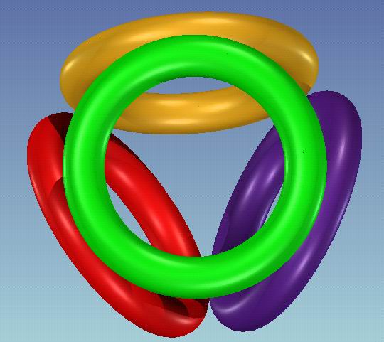

发表于 2007-10-12 20:45:53 | 显示全部楼层 来自: 中国广东佛山
俺也来做个。

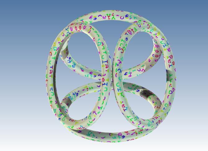

我把源文件与教程传上来,大家多提意见。
- C3 y% W  V/ u+ I+ H4 \. R

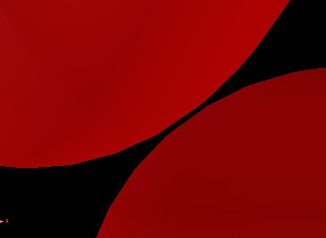

我个人感觉这样的做法可能有点问题,就把你的源文件贴个图上来。
, \; ^$ j2 a3 R/ c9 J: j, v; u8 Y! T4 s 0.JPG 3 n% ^# ]7 f$ S% [2 C! K' o
放大后的,好像两个环未贴合哦
zcp68941125 + 3 技术讨论
发表于 2007-10-15 10:30:43 | 显示全部楼层 来自: 中国河北邢台
我也觉得有点问题,可又找不问题的根源所在。大家多提点意见。

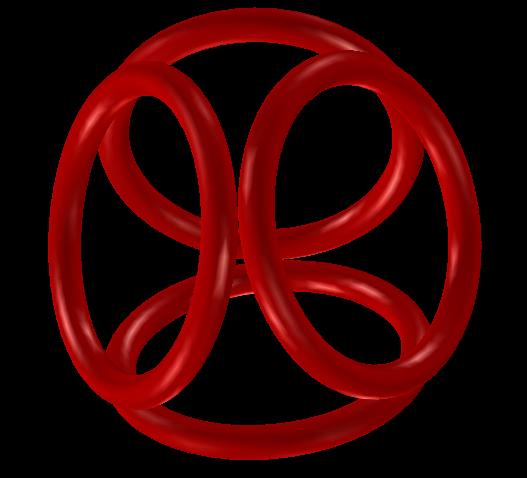

 楼主| 发表于 2007-10-15 10:53:54 | 显示全部楼层 来自: 中国江苏常州
其实这题的难度就是指定尺寸做,并相求相切。关于是否相切,也不能仅凭放大了看,有时虽然相切,但表面粗糙度值设的低,放的太大也会有这个现像。建议将表面粗糙度设到72以上再用这方法检查。也有人做的是相交,相交就太好检查了,求两个圆环的交线,有交线了,肯定相交 。我上传我的做法供版主检查吧。我做的尺寸为,大圆环中心线直径为100,截面直径为10* y8 k  \% S' W% q/ i9 y

发表于 2007-10-15 10:58:40 | 显示全部楼层 来自: 中国河北邢台
嗬!!楼上做的尺寸与我做的一样,我做的两个环的夹角是76度,你做的是多少度呀??
 楼主| 发表于 2007-10-15 11:07:36 | 显示全部楼层 来自: 中国江苏常州
夹角肯定不是整数,你可以先做个等四面体。两个三角面的夹角就是环的夹角

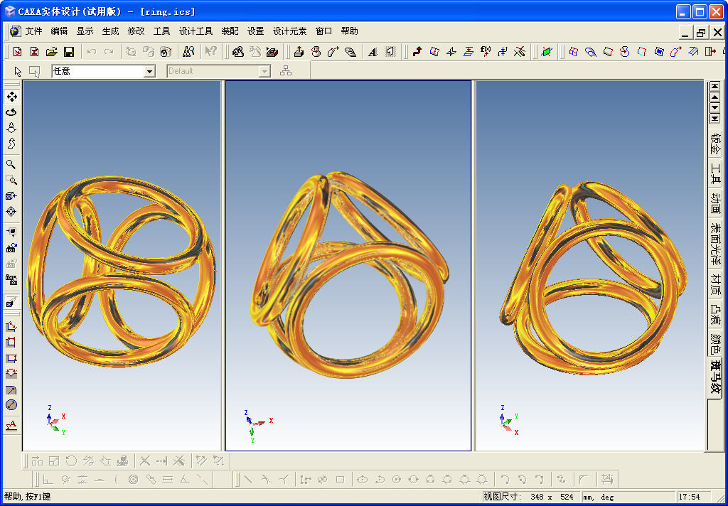

发表于 2007-10-19 17:57:18 | 显示全部楼层 来自: 中国四川绵阳
我也来练习做了个
