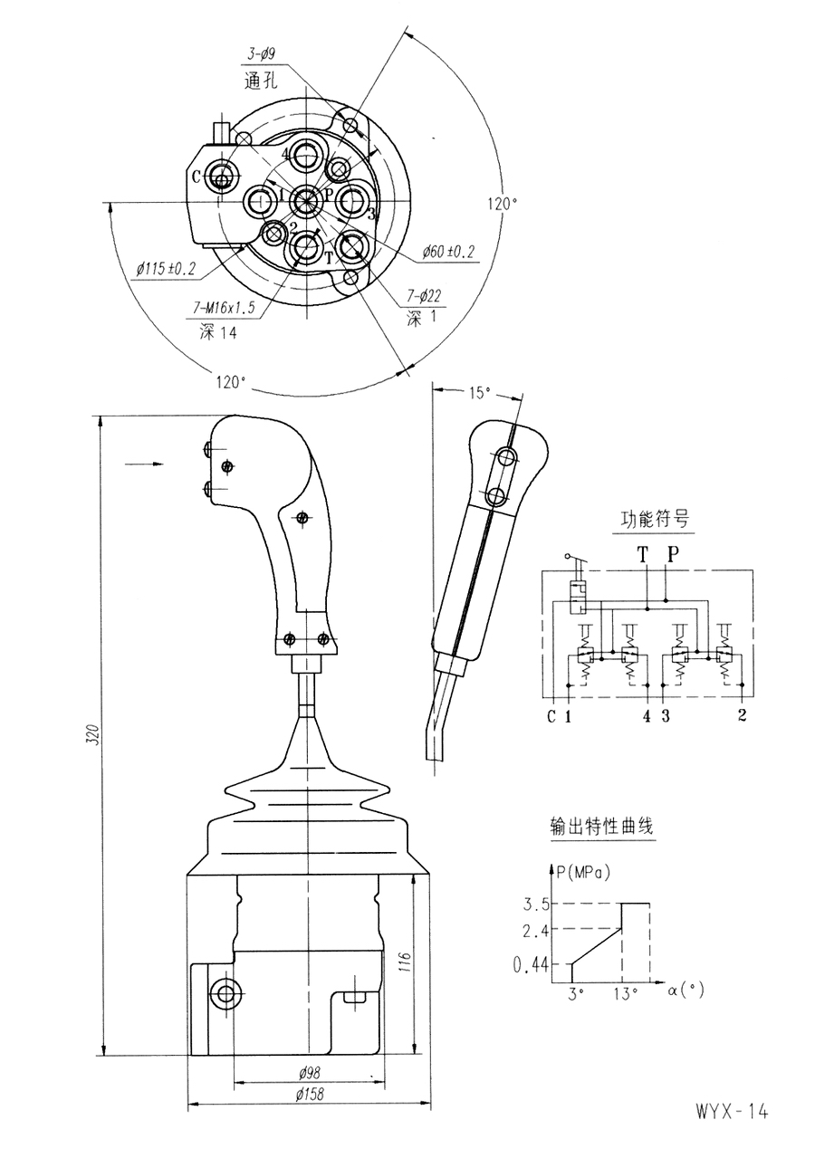

我们产品上的闭式泵以前都是用的电比例控制,考虑到要降低成本,想换成液压比例控制,
  j7 i3 w! B- y& K" w; G7 v不知选择什么公司的手柄?国产手柄不知质量如何?
5 I8 a/ V8 ?. z4 Q. v另外:液控手柄能否还带一个电气的开关量输出以控制另外一个电磁换向阀?* m: x+ `* ^1 ]: g
不知各位有用过这样的手柄没有?推荐几个厂家,谢谢!

液控手柄可以带电气开关量输出.
1 |& r, C# Q9 t9 i" X5 z我用过川崎公司的和REXROTH.

贵阳枫阳厂生产有几种减压式先导阀,可选带开关的(按钮)。先发几种先导阀给你,如需要可与他们联系。- P- T. Y; R( h. u* G, u
另外,长江液压件厂也有类似的先导阀产品。0 `5 _' g, V# E! q. B3 w
P口压力:5Mpa1 G- {! V+ Q) [6 b& u( B
T口背压:0.3Mpa+ ~  w/ J4 u5 T; M) ^# N
先导油流量:16L/min
! t7 W3 t; Y. }& _# [3 K) b. W工作介质:矿物油% }( V+ j- n& ]1 s: T% i8 f) Y

谢谢推荐,。还有个问题:电控手柄可以摩擦定位的,不知液压手柄也同样有此功能。
发表于 2007-10-9 21:59:35 | 显示全部楼层 来自: 中国四川成都
液压先导手柄没有摩擦定位的功能。
发表于 2007-10-11 22:40:52 | 显示全部楼层 来自: 中国贵州贵阳
液压先导手柄有摩擦定位的功能!!!
