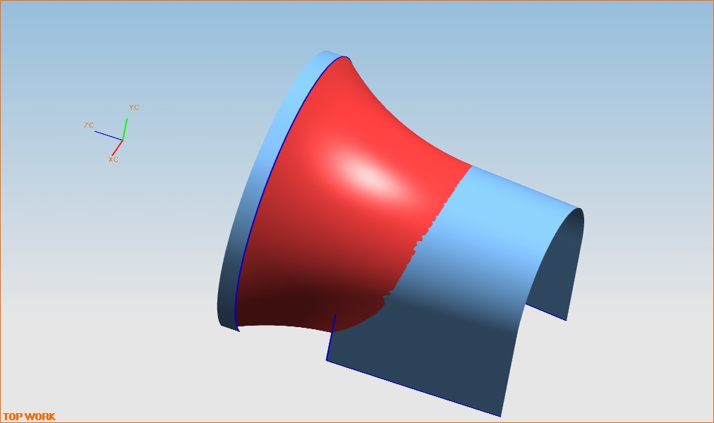

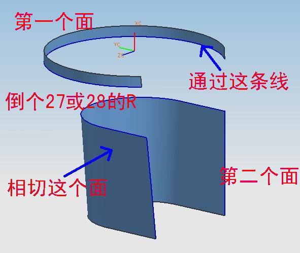

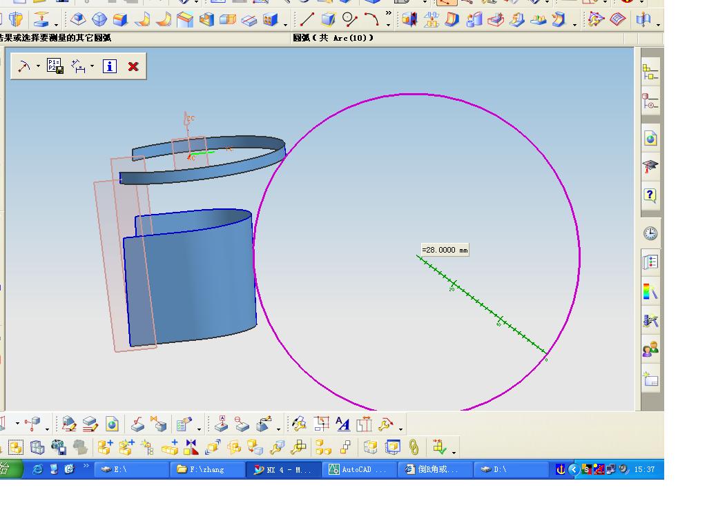

如过在第一个面 和第二个面之间  做个 27或28 的R 且 这个R相切于第二个面
2 j1 j5 r5 W4 W( N, y6 B8 Q能简单快捷的朋友做出来 顺便说下怎么做谢谢了。要求曲面无皱折

  • 这个好像做不出来,朋友,不能倒这样的角吧。如图。

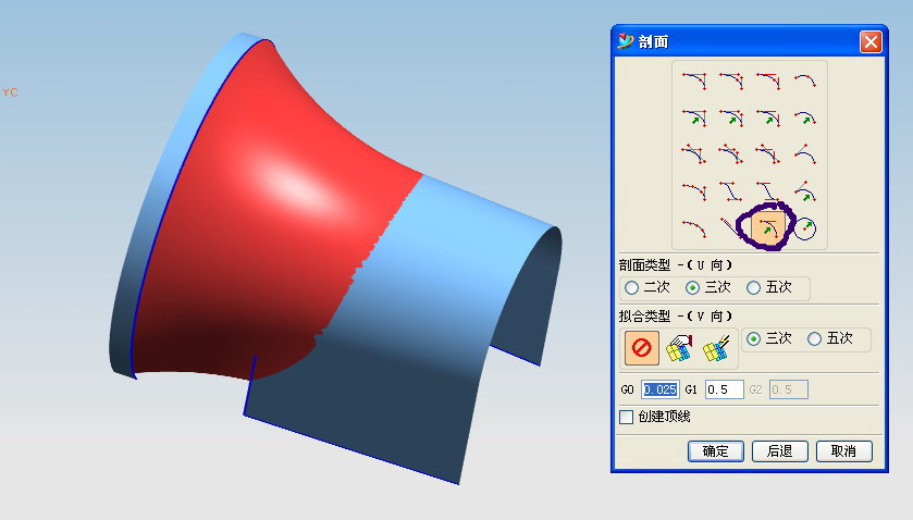

头部,尾部和中间各画一条过曲线,与曲面相切,r27的圆弧,然后用边界曲面设置g1画曲面试试吧。

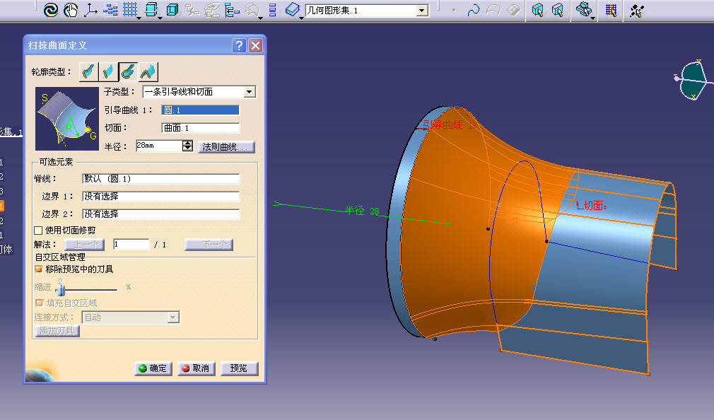

这样搞定它啊

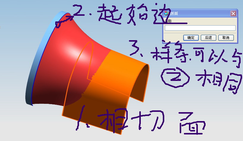

这样搞定它啊,在CATIA 有扫描啊,在UG里有截面体指令啊,就是那个面--相切的命令

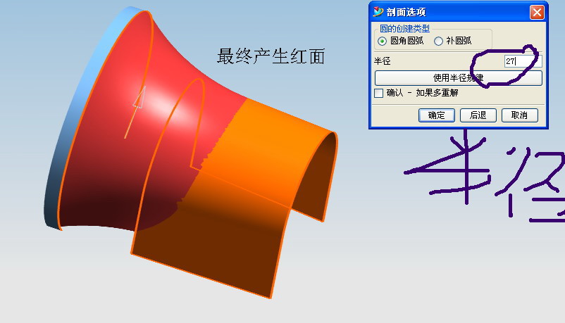

圆形--相切
确实在UG里面截形体里面的“圆形--相切”这个命令能完成这个过程
