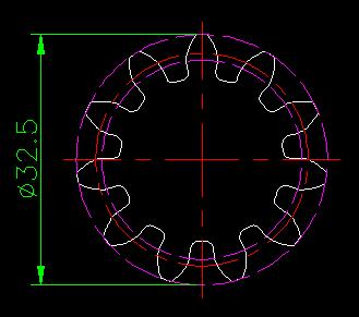

如何方便、准确的测量出奇数齿轮的齿顶圆?
1 [# M: \7 k0 {" ?有人说测三齿,可是因齿顶倒角的关系,这个测量方法误差可能有点大。

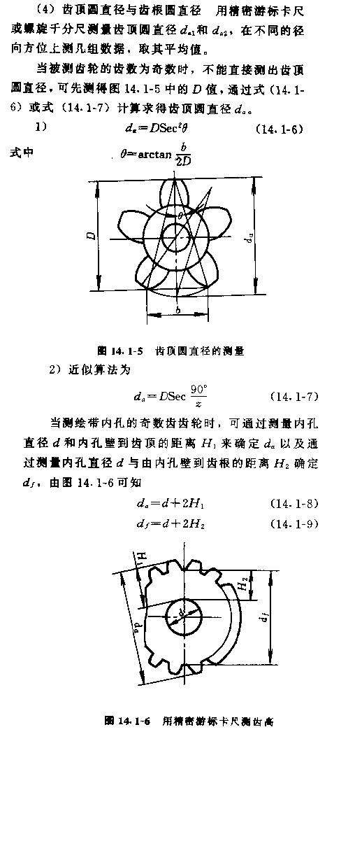

发表于 2007-10-8 12:36:23 | 显示全部楼层 来自: 中国上海
参考:齿轮手册  (上册)  第14篇  齿轮的测绘(2004版)

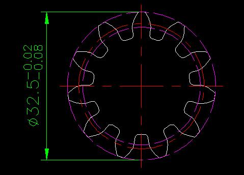

感觉好像受齿顶倒角影响比较大哦
, _: D, C6 T. B6 U如下图:齿顶倒角0.1与0.3的齿顶圆测量值相差2丝多。

发表于 2007-10-9 10:42:57 | 显示全部楼层 来自: 中国山西太原
可以这样简单而准确地测量:一般齿轮都装配孔,量孔面至齿顶的尺寸e很方便,再量出孔径d,则可得出齿顶圆直径De:
: E( U* V1 P' ^. lDe=d+2e      这样量得的齿顶圆直径避免了测量和计算的积累误差,方便快捷。

3 e. x5 L; v: l  k6 P1 s上面的例题,32.5对应测量数据为32.038028,32.48对应测量数据为32.020115,32.42对应测量数据为31.966328。- L4 z, F# `; @4 }' X3 _

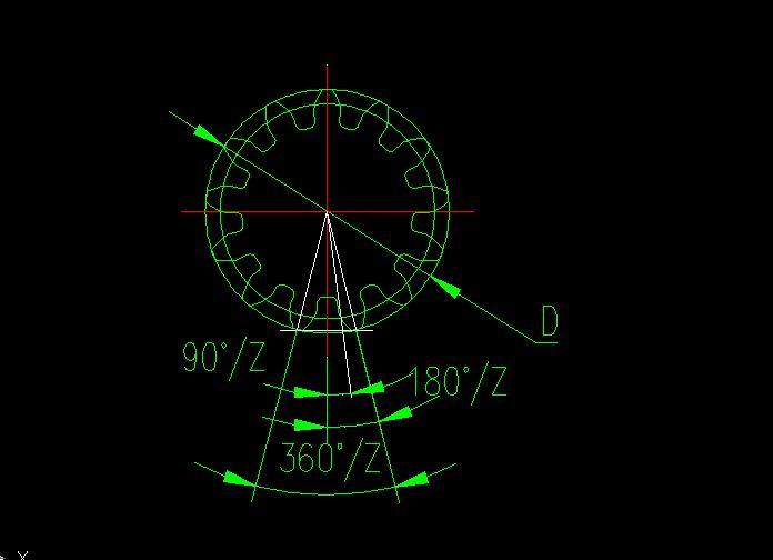

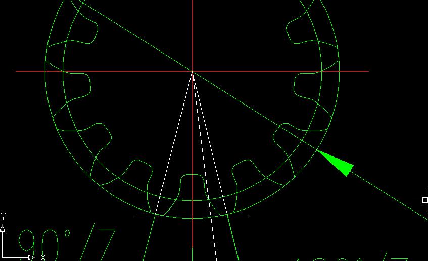

D’实际测量值
/ p( H4 F" o) V4 |+ F9 ^0 ]D   理论测量值2 {* ?  |( O0 l7 s
Z 齿数
  U" ~- U+ j+ Q! D& ~5 W- t* AD’=D/2+(D/2)*COS(90/Z)4 R7 H0 p# W: h2 D" u8 a7 [
此计算公式与标准计算误差几乎可以不计.
. s0 p  P, {9 N) ?+ u( [计算说明:奇数齿齿轮,在圆周上是齿数一对二的,即在直径方向上,一端是一个齿形,另一端是一个齿槽.测量外圆就是两端半径即齿形一端半径和齿槽一端半径之和.齿形一端为D/2.关键是齿槽一端,一个齿形和齿槽占用角度为360/Z,一个齿槽占用360/Z的一半,即180/Z,在分度圆上,齿槽宽等于齿形厚,一半的齿槽占用180/Z的一半即90/Z,由三角形勾股定理,得齿槽一端半径为(D/2)*COS(90/Z),此时斜边借用齿轮半径,此误差几乎可以不计.
