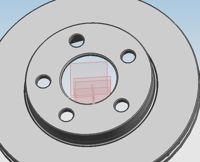

发表于 2007-10-8 10:08:06 | 显示全部楼层 |阅读模式 来自: 中国山东烟台
在制动盘上钻孔(中心矩100,直径为15的通孔),五组均布(用异形孔向导)8 b  a# ]& \& W- r/ d7 s
那位朋友帮忙解决一下,能帮忙写出步骤最好

发表于 2007-10-8 10:38:10 | 显示全部楼层 来自: 中国山东潍坊
你是不是这样啊
 楼主| 发表于 2007-10-8 11:10:25 | 显示全部楼层 来自: 中国山东烟台
是的,能介绍一下怎样去做吗,谢谢

发表于 2007-10-8 11:14:43 | 显示全部楼层 来自: 中国河北保定
在 一百的直径的圆上做出一个孔,然后再倒角,成组,阵列就可以了。

发表于 2007-10-8 13:50:39 | 显示全部楼层 来自: 中国河北保定
楼主看一下这样可以吗,我没有再做基准 ,因为您那里已经有了,要是没有的话就移动坐标做一下基准就是了。孔我也没有倒角,这样文件更小一些了。

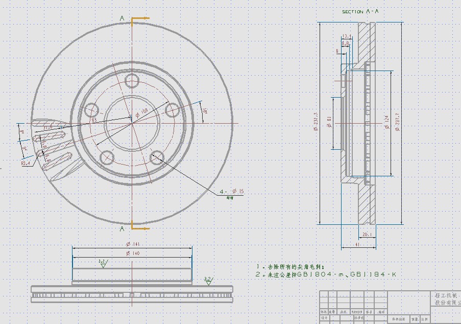

发表于 2007-10-8 14:55:14 | 显示全部楼层 来自: 中国山东潍坊
工程图没有标完尺寸,你自己标标吧!5 D/ |2 b+ b+ [% a! U$ `
4 h9 C+ Q$ F9 q+ b& Y1 W[ 本帖最后由 342539436 于 2007-10-9 08:03 编辑 ]
