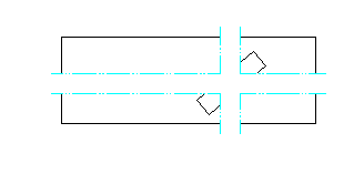

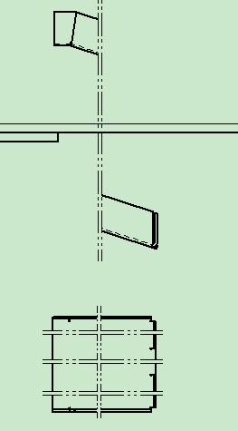

如图所示,主视图由于断行线断行后分成了两部分。可是这两部分上下错开距离太大。影响了视图美观,我想知道这个错开的距离能不能缩短啊。
发表于 2007-10-8 13:02:41 | 显示全部楼层 来自: 中国山东济南
如果按照你所说的处理,中间这个对齐了,但其他部分是不是就错位了?更不美观了。
, l& Y' a/ I8 c' H" D
0 t) q$ y& r5 A7 ~" d5 J. h变通的话,你可以在另一个方向上添加断裂线

看来只有这样了。谢谢了
