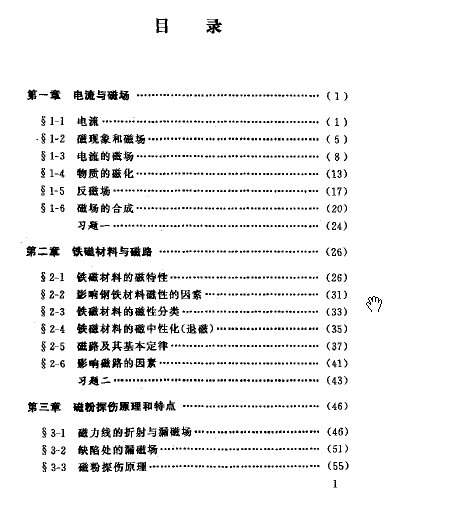

全部都有了!
- U3 w6 s6 a: _5 D% g/ p% J+ V( ?# b! K
其实在摆渡里面看下就有了!
; d* J- l6 H6 L2 Y0 i1 b& R: @4 m& [7 [
0 F8 q, G- V! w+ d$ r4 v1 T我们现在工厂就想做这个实验!呵呵!4 n  y; Y* s2 b# b5 J$ [
% j& j8 b) _# v% {& H8 c9 b$ k* u[ 本帖最后由 zyxwq 于 2007-10-8 10:32 编辑 ]
磁粉探伤[1].part1.rar
1.91 MB, 下载次数: 35
磁粉探伤[1].part2.rar
1.91 MB, 下载次数: 32
磁粉探伤[1].part3.rar
630.43 KB, 下载次数: 33
