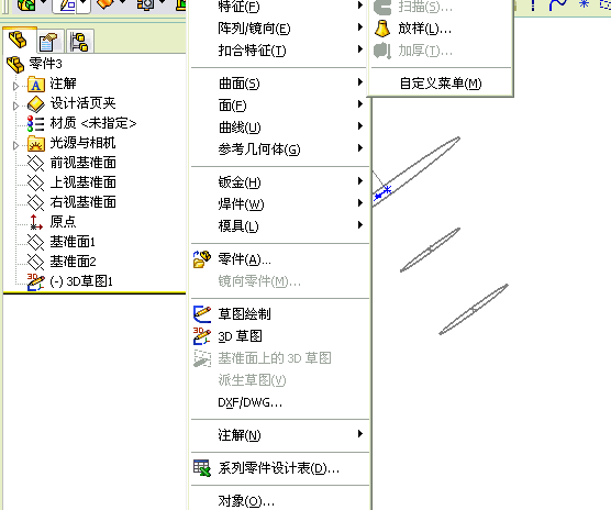

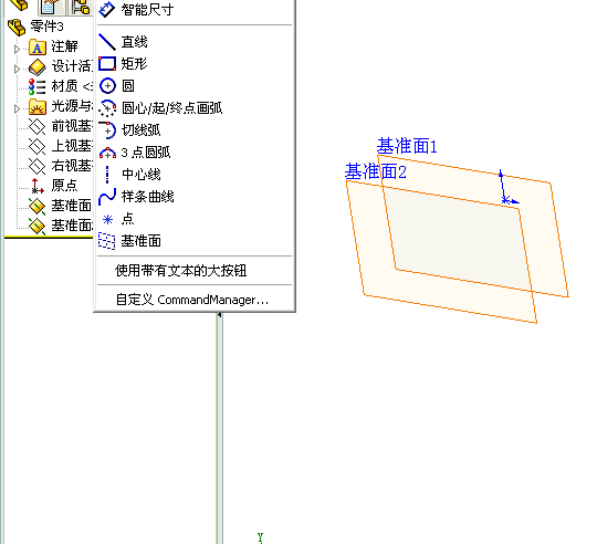

2D草图只能在一平面上作图,3D草图才能在多个基准面上做图.
' A/ j2 Y0 O) e' b无论是2D草图还是3D草图里都只有一个原点.3 R3 j' ?4 Q2 r8 H; j9 C4 P# R4 a

选中一个,作图就可,是平面的.

圆心只在你当前作草图的基准面上才能找到啊!~

请看下,这样就好>这叫花瓶?
