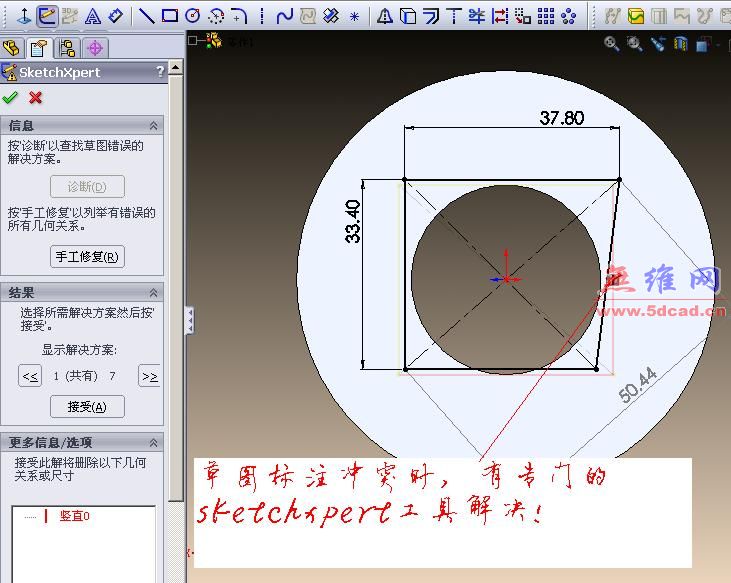

/ S4 V5 U% s; T5 z2 S' t+ V5 ]搂主是不是找这个功能呢!希望对你有帮助!

你的草图在 更新时要是有问题,会自动出现的!给你提出解决方案,便与你解决。08新功能!!

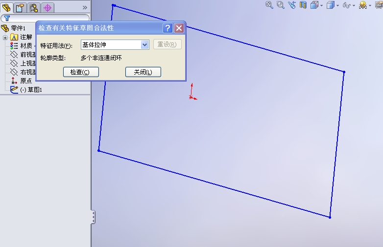

sw2008有"检查草图合法性"/ b- ~1 [; p, ^7 a5 c* b6 b3 A

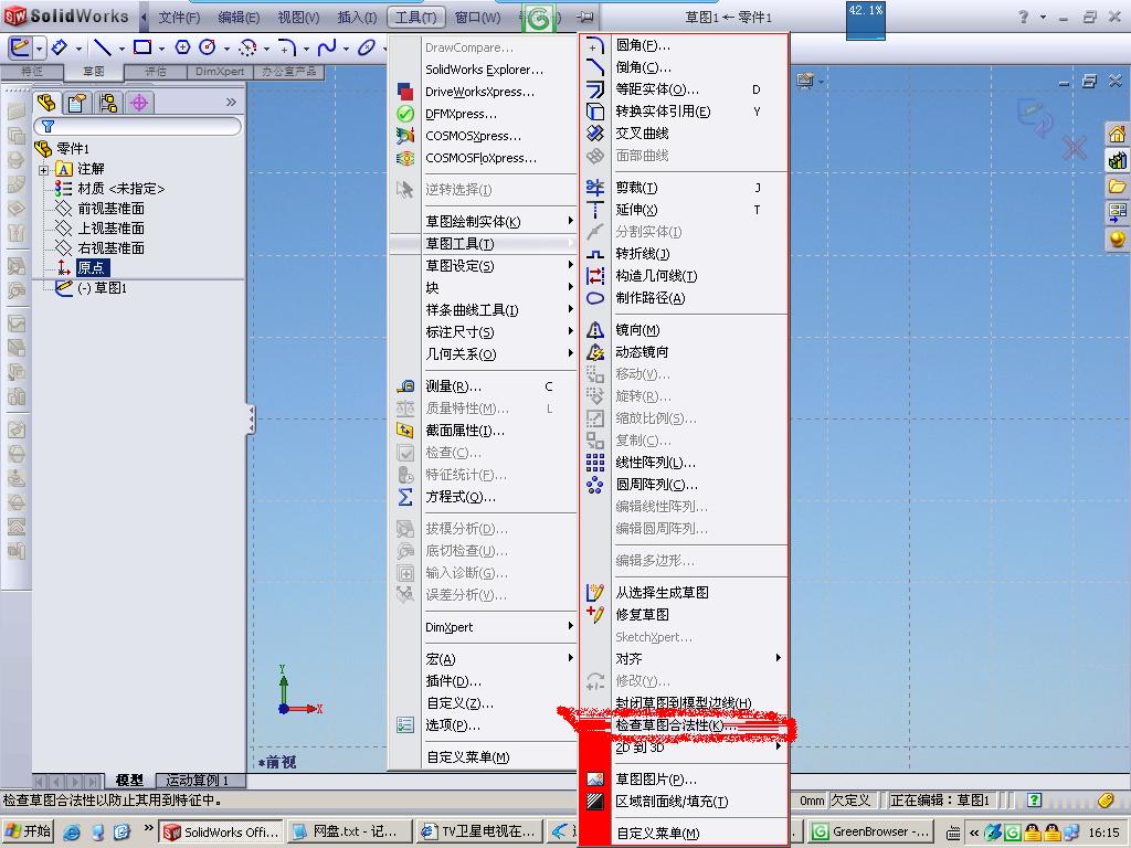

 楼主| 发表于 2007-10-7 16:05:38 | 显示全部楼层 来自: 中国江苏无锡
有,在那里啊,告诉一下啊 ,我找不到啊 ,谢谢拉

: [8 P4 R' Z( L' N1 [在这里!!
