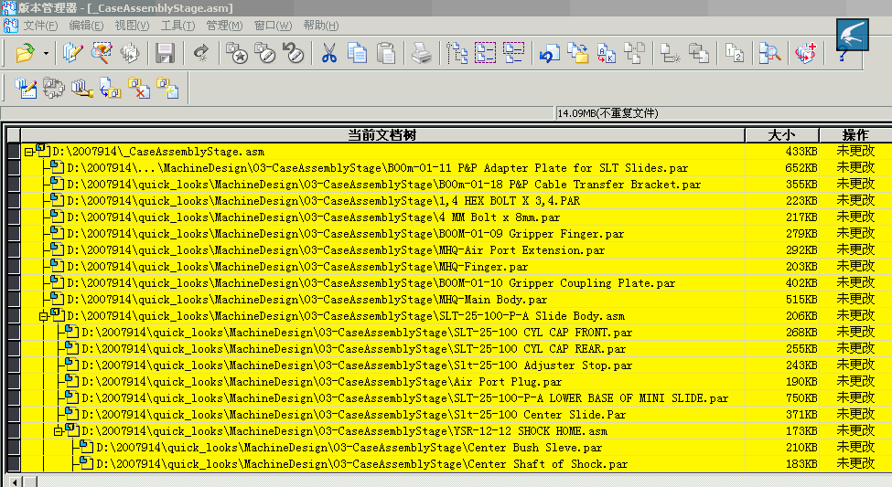

我想按照图纸的名称做个目录,我想问一下能否把图纸名称提取出来完成这个图纸名称与目录名称的一一对应。如何做啊
发表于 2007-10-7 19:50:49 | 显示全部楼层 来自: 中国山东济南
我给你这个思路你是否满足你的需要,你可以在资源管理器中找到你的总装文件然后右键选择“版本管理器”,……
有了数据后然后处理一下
有了数据后然后处理一下

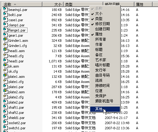

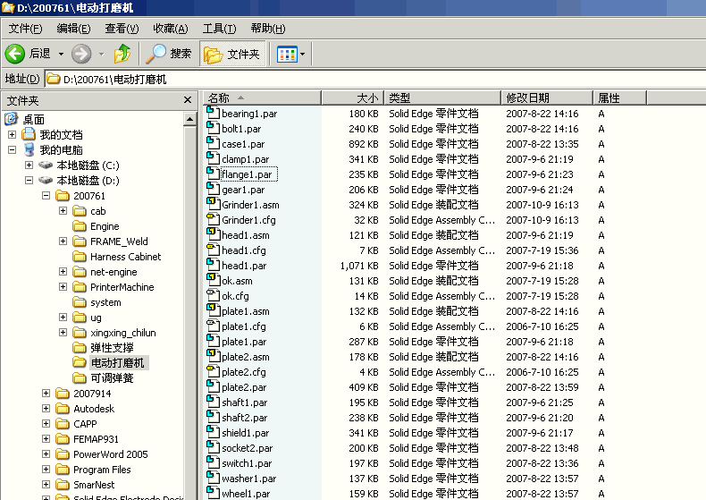

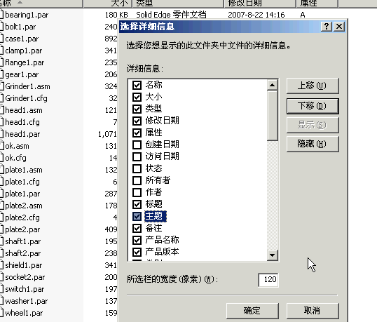

发表于 2007-10-9 21:56:00 | 显示全部楼层 来自: 中国山东济南
如果你的图纸名称和你定义文件相同的话可以使用古来的DOS命令来操作。1 n/ k1 i. e; \& I% r
如dir d:\ >c:\filelist.txt,这样就在C:盘根目录下生成了一个名为“filelist.txt”的文本文件,该文件中即包含D:盘的文件夹列表。
5 H2 b: A$ H0 C; i0 }
! G' ?$ @8 T7 Z如果不是的那可能麻烦些了,你需要其他WINDOWS工具或者其他的开发的程序来解决。

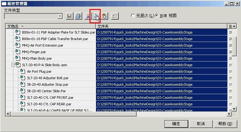

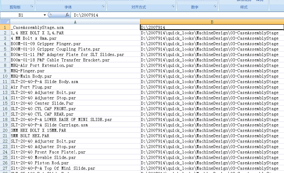

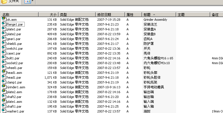

发表于 2007-10-9 23:52:28 | 显示全部楼层 来自: 中国福建厦门
采用属性管理器来做是最适合的,
5 g5 X$ J% E' c' u9 ?! [5 X+ J' f) c% E5 _0 S
不过其中一个小技巧是在打开属性管理器的时候,在不做任何操作前提下点击鼠标右键中的属性来添加文件目录,再将表复制到excel就可以了.- J: s: L! E0 B' j: E
6 H' c) a' C2 G3 i- q- q: ?' c; `$ o还有可以采用报告形式来做,试一试!

发表于 2007-10-16 21:04:57 | 显示全部楼层 来自: 中国山东临沂
我认为简单的方法为,在装配环境下 点击“工具-报告"选项,直接导出就可以了。
