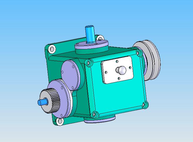

[已解决] 这是什么减速器,有什么作用?
发表于 2007-10-6 11:08:03 | 显示全部楼层 |阅读模式 来自: 中国陕西西安
高手请指教~~谢谢

没有说明及内部结构看不出来。/
 楼主| 发表于 2007-10-6 12:01:08 | 显示全部楼层 来自: 中国陕西西安
里面是蜗杆涡轮和锥齿轮,我想问的就是这种一端输入,两端输出的减速器有什么作用
发表于 2007-10-6 12:09:16 | 显示全部楼层 来自: 中国江苏苏州
可以一端作为传动,另一个作为制动作用。9 p# S& J6 h: Y9 L  M+ C# B3 X
当然还有其他作用,比如作为测速等。
 楼主| 发表于 2007-10-6 12:14:50 | 显示全部楼层 来自: 中国陕西西安
谢谢楼上的了,学习了
发表于 2007-10-9 10:53:38 | 显示全部楼层 来自: 中国山西太原
这是一个多级齿轮减速器,90°的轴上可能是圆锥齿轮,也可能是蜗轮。这减速器可用于两个方向的传动,节省传动空间。当然左边的伸出端除作传动外,同时也可作制动。这是一个结构紧凑的新型减速器。

 楼主| 发表于 2007-10-9 22:25:51 | 显示全部楼层 来自: 中国陕西西安
ms只有一级~~~~~~
发表于 2007-10-11 16:28:51 | 显示全部楼层 来自: 中国福建泉州
我觉得应该是蜗轮蜗杆传动,而非锥形齿轮传动;因为蜗轮蜗杆的传动比较大,而锥形齿轮的传动比较小。这样蜗轮蜗杆的传动才有可能达到一级减速的效果。
hero2006 + 3 技术讨论
发表于 2007-10-11 19:09:15 | 显示全部楼层 来自: 中国江苏常州
我觉得是圆锥+伞齿的几率比较大,双输出可能有两种用途

发表于 2007-10-11 20:23:56 | 显示全部楼层 来自: 中国江苏苏州
原帖由 timduncan1987 于 2007-10-9 22:25 发表 http://www.3dportal.cn/discuz/images/common/back.gif- N& C1 Z6 B0 U: P( \; B' ~( f
ms只有一级~~~~~~
) g* a  z2 D  ^2 J  c7 n  `
不好说这个是一级,可能一个是一级,一个是两级。
发表于 2007-10-23 22:22:49 | 显示全部楼层 来自: 中国河南郑州
看图来说,我觉得应该是一级圆柱+二级圆锥齿轮传动,说一级是圆柱,因为是两个平行轴(对面输出),说二级是圆锥齿轮,因为看上输出轴和二轴在一个平面内,若是蜗轮蜗杆,仅仅是空间垂直,不会在一个平面内,并且安装位置非图示位置,安装面应该是水平的(四个螺栓把在水平基座上)4 _8 x$ B* V  E7 @
