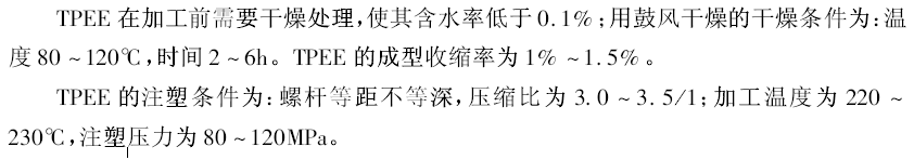

请问tpr缩水多少!
发表于 2007-10-5 23:27:17 | 显示全部楼层 来自: 中国山西太原
0.6~1.0 还要看填充物含量。
发表于 2007-10-5 23:28:58 | 显示全部楼层 来自: 中国江苏苏州
老兄,TPR里边的料号很多的,得查仔细了!
发表于 2007-10-7 00:10:16 | 显示全部楼层 来自: 中国辽宁沈阳
tpe,tpr是同一种材料。tpe的英文全称是themoplastic elastomer 中文名称是热可塑性弹性体。tpr的英文名称是themoplastic rubber 中文名称是热可塑性橡胶,成型收缩率为1%-1.5%
