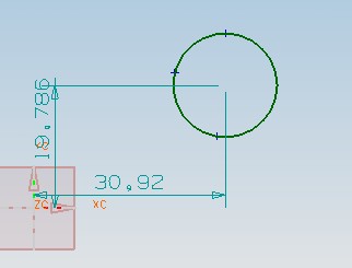

在UG做逆向中,假如已经有3个点了 我们进入草图。用圆指令
9 T2 @% c" b2 U8 ~: D- c画3点一个圆。这时候这个画出来了这个圆,已经被约束,我们怎么标尺寸都不行
9 i; C+ Y( a& {  |/ E& v5 R) y) [,必须得删除约束才能再标注。请教各位有么什么更好的办法,画出那个圆的时候,不带约束的。
, Y6 I- F" I) V( }可以自由的标注。' f4 G  t: Q( c, E2 }9 q  \& e

3点确定一个圆,你还标注有什么用?既然自由标注,就没必要使用三点啊?两个点足够了啊?三个点就把圆定死了,还标注什么?已经不自由了定三点后。

因为3点 做出了圆的中心 可能 会出现小数点  必须得调到整数,所以才要重新标注。知道吗?0 d: ?, i+ C$ Y0 W. V% f1 \- g
我的意思是 是这样的图,我想把30.92 和 19.786  标注成整数 可是 因为用已经的3个点做出来的圆,
4 k) {  _. j, c, d7 [" N& I条件给约束的 所以现在 只能先删除约束  才能在标注生效。我的意思是 画圆的时候。
0 Q1 v$ g% j' A, J' p0 z, o5 v" M4 }就不要约束条件 可以自由的标注' P0 D! G' Q+ U; Z. [# c% ~

^_^尺寸标注本身就是一种约束,你确定了三个点,有加上了尺寸约束,这明摆着就是过约束,当然不通了!
