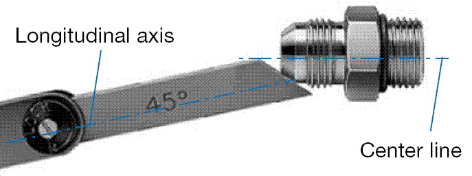

這問題一直找不到答案..........我知道這是液壓接頭............
# `' P! B2 f3 h0 ~/ h8 v; ~5 a$ \
) ^" o& F$ U. a  t! ?可是就是每有尺寸表...............
- U' U) w. d) U9 V; U' ?( l
6 g4 [7 h% O/ k0 y4 ]0 Y2 j* ^8 e5 W; V哪位大大知道這規格的接頭......他的規範號是哪個嗎?????+ I% y' }4 p2 V7 u# ?0 E
! B) u) [# ~4 N, a# x
謝謝........

从示意图上看,应该是JIC37°管接头。需要对具体尺寸(两端螺纹尺寸、六角尺寸等)进行检测后,才能确定具体规格。JIC 37°接头标准参见所附网址。+ q4 e- {# Z6 ]/ B1 N6 K
http://www.3dportal.cn/discuz/vi ... =page%3D1#pid974950

謝謝你提供資料.......37度以下載, I1 ~) j; T# |5 H& d4 d" h3 m
/ o: P8 k1 R+ ], U, @/ a' d, z
可是我是要找45度角的頭部尺寸規範 ......
. |: A$ M9 k; J& v) V* [" b: o2 [
1 J% S% }9 X* G9 r5 l因為尺寸都車不準........ 依樣本加工.....客戶說會漏..........
- U' d! w" b' z& J( M& y% m5 O4 R  G. }6 j8 D
所以要我們要找規範出來車.....
