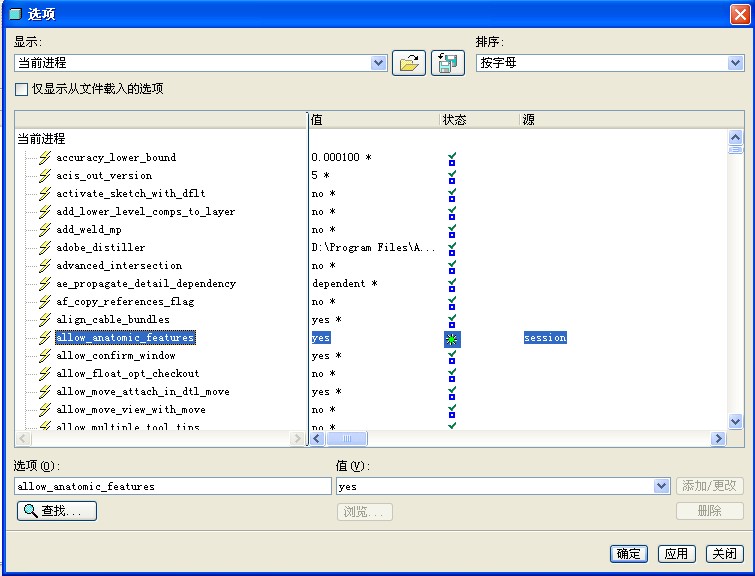

请问各位曲面圆顶是要在选项里输什么打开啊
发表于 2007-10-5 14:07:56 | 显示全部楼层 来自: 中国湖南长沙
工具---选项---把allow_anatomic_features的值改为yes  g8 x9 t. s) {. L* G; Q) h0 v
插入——高级,里面就可以看到了。
发表于 2007-10-5 14:50:27 | 显示全部楼层 来自: 中国浙江嘉兴
设置       菜单-工具-选项-查找-allow_anatomic_features设置值为yes,保存到config.pro即可。
