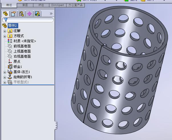

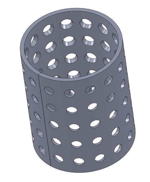

下面是一个过滤网的图,
' m: n7 C8 O" x9 W! D! x( N. J能不能按照加工的方法,在平板上面打完孔后,再卷圆?
; h8 C6 M* g5 E6 o9 Y1 D$ G

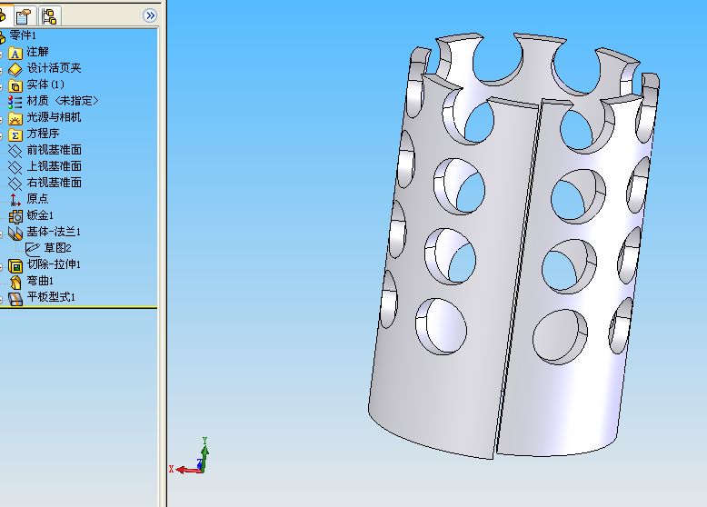

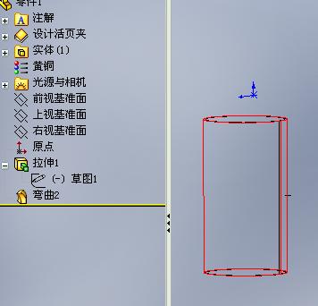

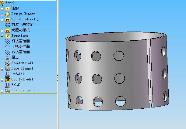

可以请看图,用板金弯折后的截面圆周是近似园(接近360度),用弯曲方法弯折后的截面圆周是圆(360度),精确的方法是用弯曲特征。* G1 i6 a  l+ c  S
! L* Y0 H, _+ G* A. S4 p8 r
用弯曲方法弯折
用弯曲方法弯折
用板金方法弯折
用板金方法弯折

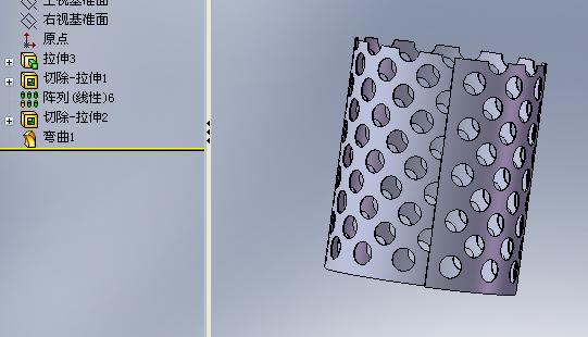

 楼主| 发表于 2007-10-5 11:49:43 | 显示全部楼层 来自: 中国河南新乡
多谢了,不是用钣金做出来的吧,我试试看!
 楼主| 发表于 2007-10-5 12:31:58 | 显示全部楼层 来自: 中国河南新乡
多谢!应该就是这样的吧?

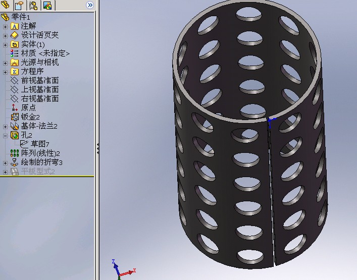

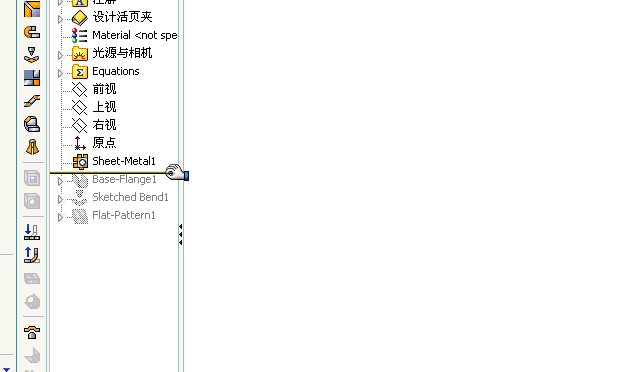

发表于 2007-10-5 12:50:32 | 显示全部楼层 来自: 中国浙江杭州
也可以用钣金来做,这样较方便展开
- s  v; T! P) F% V; V% `/ i& q aaa.gif

发表于 2007-10-5 19:43:54 | 显示全部楼层 来自: 中国浙江杭州
象是行的。。。我做了个。

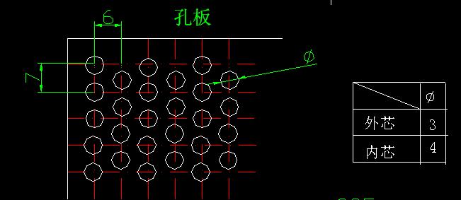

楼主是不是做微型发动机的,看起来像是燃烧室火焰筒
# f4 [7 d/ ~% L0 y1 c3 z4 P我请问一下,比如我测量到上面的哪个圆筒内径和壁厚,通常是先画个圆筒,再展开打孔,可是用钣金的方法是先做一个接近360度的圆,这样有个缝才能展开打孔,这样做展开的尺寸跟原来的就不一样了(有个缝,比原来短了,打孔位置变了)
* R$ D4 ?/ j/ r' ^二楼说的方法是不是先打孔了再弯曲起来?能不能先做圆筒再展开出工程图?
! y! b# C9 `; E1 i. a谢谢指点
发表于 2007-10-9 16:44:18 | 显示全部楼层 来自: 中国浙江杭州
回复 #12 brave7122 的帖子
你的缝隙可以取值0.01,这样对展开尺寸不会误差太大吧.

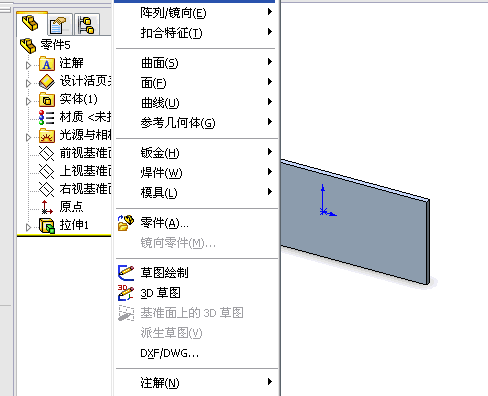

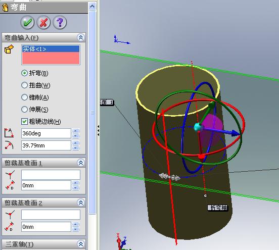

 楼主| 发表于 2007-10-9 18:13:55 | 显示全部楼层 来自: 中国河南信阳
请问楼上的,
+ u) V5 ^9 I3 F& u4 [6 K* X为什么用弯曲做出来之后,显示的是透明状态?在弯曲特征没有应用之前的预览还没有事的,
. G+ R! J: s5 v如下图?试了好多次都是这样?4 s  Q' n+ R+ n/ g& X& @" v3 Z1 s
还有就是弯曲的圆上面都有一个很小的地方对不齐,导至在装配的时候就不能添加同心配合?
6 }8 Z& ], u! M% g: l% T: E" {1 I  ?0 O' Q$ l
发表于 2007-10-9 18:24:05 | 显示全部楼层 来自: 中国浙江杭州
回复 #14 chenjun521208 的帖子
透明?真的不懂怎回事呀,你看我的,折弯360后可以看到中心轴,在装配中可以用以做参考配合的.

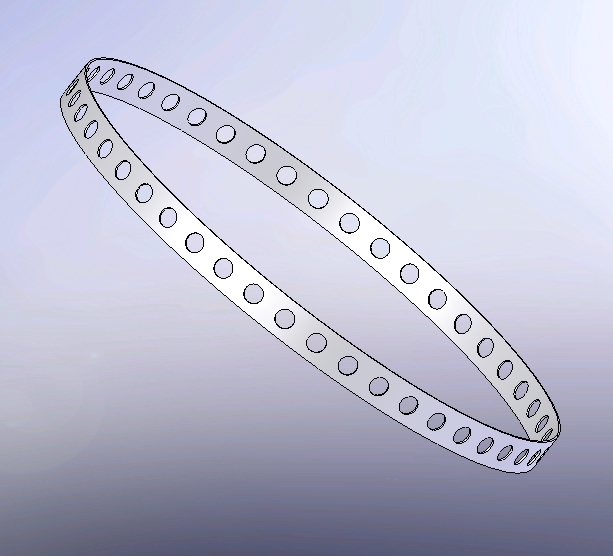

发表于 2010-7-27 17:26:38 | 显示全部楼层 来自: 中国北京
用曲线驱动阵列孔就完成了 21# jason-o
