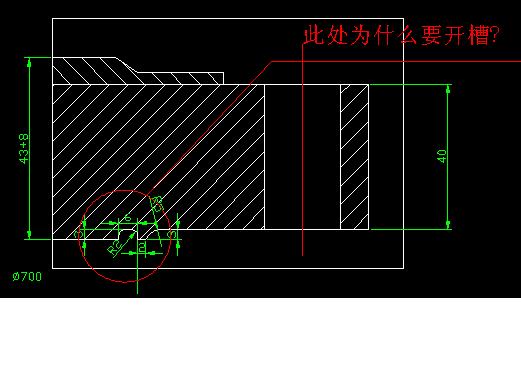

如图 开槽有什么用?

设计为对接接头形式,便于焊接,保证焊接质量。
发表于 2007-10-5 10:22:54 | 显示全部楼层 来自: 中国江苏
槽里面是用来插入筒节、方便焊接的吧,可是你的槽又没开坡口。有点看不明白。
 楼主| 发表于 2007-10-5 10:37:50 | 显示全部楼层 来自: 中国湖北荆州
不是我的槽 是设计院开的槽 很多GB上也有此图不知道为什么要开槽 据说是为了好焊 ......
发表于 2007-10-5 10:58:48 | 显示全部楼层 来自: 中国山西太原
这是热交换器和蒸发器的常用结构,焊接前将筒体插入管板的圆环槽内,一是为了准确定位,二是为了增加焊接的牢固性。这里是角焊缝,不用打坡口。为减小应力集中,尖角处都作成圆弧过渡。

发表于 2007-10-5 11:38:49 | 显示全部楼层 来自: 中国浙江绍兴
这是应力释放(缓解)槽嘛。注意楼主发的图片并不是筒体插入圆环槽内,而是与外侧的小凸肩形成一个对接的角焊缝,筒体仍需要打坡口,具体可以看GB151附录G图G1b。

发表于 2007-10-5 11:54:47 | 显示全部楼层 来自: 中国四川宜宾
管板与筒体对接接头开槽,是标准上的一个典型结构!
发表于 2007-10-5 13:17:04 | 显示全部楼层 来自: 中国黑龙江哈尔滨
减应力槽,焊接结构上较常见

这是一个对头接头,主要还是为了减小应力集中。

这是应力释放(缓解)槽
这是应力释放(缓解)槽,这样的结构也有利于NDT
