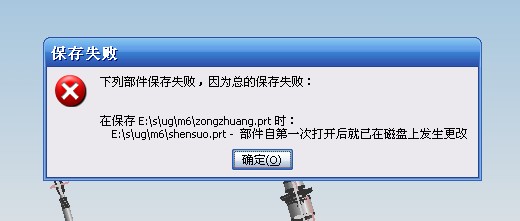

[讨论] 在装配里修改了零件~之后保存失败怎么办?
发表于 2007-10-4 15:04:27 | 显示全部楼层 |阅读模式 来自: 中国吉林吉林市
发表于 2007-10-5 12:29:19 | 显示全部楼层 来自: 中国山东青岛
没办法!
$ \& j+ ]0 n+ `) v# A, t克隆一个装配出来
3 I! Y, x) f3 g6 C- e5 \把原来的装配删除掉
发表于 2007-10-5 12:31:23 | 显示全部楼层 来自: 中国山东烟台
另存为,看看好不好用!
. X# X" q: b' g' |$ t2 ]出现这种情况可能是两个人同时打开了同一文件造成的!
