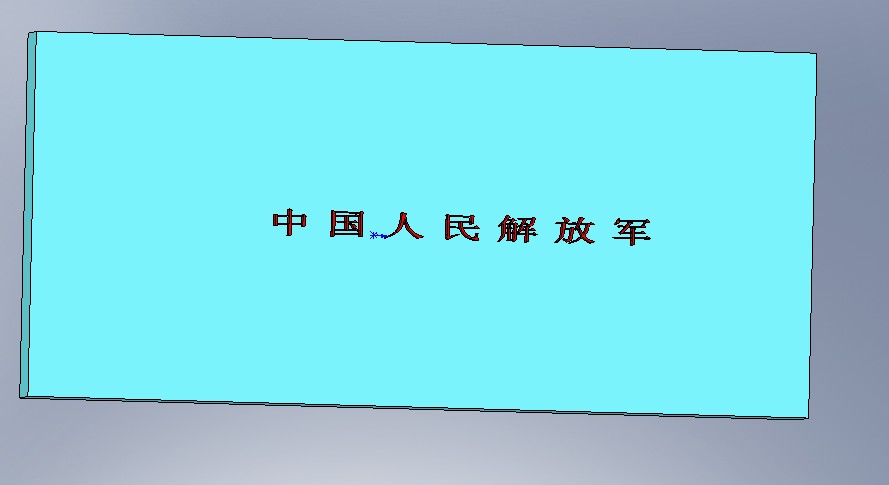

?今天试练一题作一标牌,把字搞出来了,板和字却和不到一起?
3 x+ z1 R3 [' K1 S0 s! e0 N' o难呀?在这里求助了

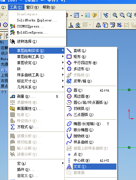

发表于 2007-10-3 19:36:05 | 显示全部楼层 来自: 中国河北廊坊
选择要字的面,然后选择草图绘制中的A(文字)

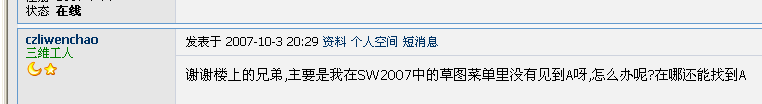

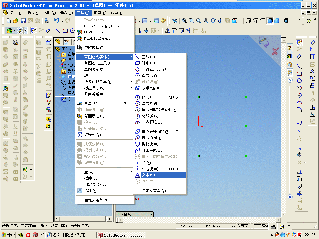

 楼主| 发表于 2007-10-3 20:29:35 | 显示全部楼层 来自: 中国河北沧州
谢谢楼上的兄弟,主要是我在SW2007中的草图菜单里没有见到A呀,怎么办呢?在哪还能找到A

发表于 2007-10-3 20:46:53 | 显示全部楼层 来自: 中国江苏常州
自定义添加,有A的

发表于 2007-10-3 22:07:54 | 显示全部楼层 来自: 中国四川成都
方法一:在写字板面建立草图平面,然后写字,即用草图工具条中的‘A’按钮,最好选用Arial字体(英文写出的字结构是闭环的),用拉伸或者拉伸切除的方法。

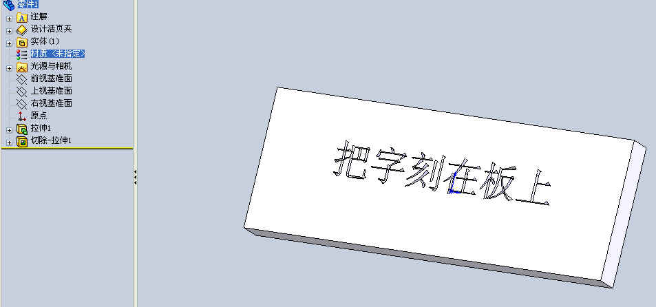

发表于 2007-10-4 11:43:00 | 显示全部楼层 来自: 中国浙江嘉兴
将字刻在板上的效果如下图
字.rar
244.58 KB, 下载次数: 6
 楼主| 发表于 2007-10-4 21:35:24 | 显示全部楼层 来自: 中国河北沧州
楼上这位老兄弟作的不错,今天终于作出来了,只不过今天又遇到新的问题了,有些汉字的字体是开环的,怎么也拉伸不了了

 楼主| 发表于 2007-10-5 22:03:45 | 显示全部楼层 来自: 中国河北沧州
谢谢这位大哥回复,我选的字体是黑体,字是"中国人民解放军"后来解字和放字都是开环,或叫有重合,后来转化为草图字体,重新编辑了,后还是不行,
