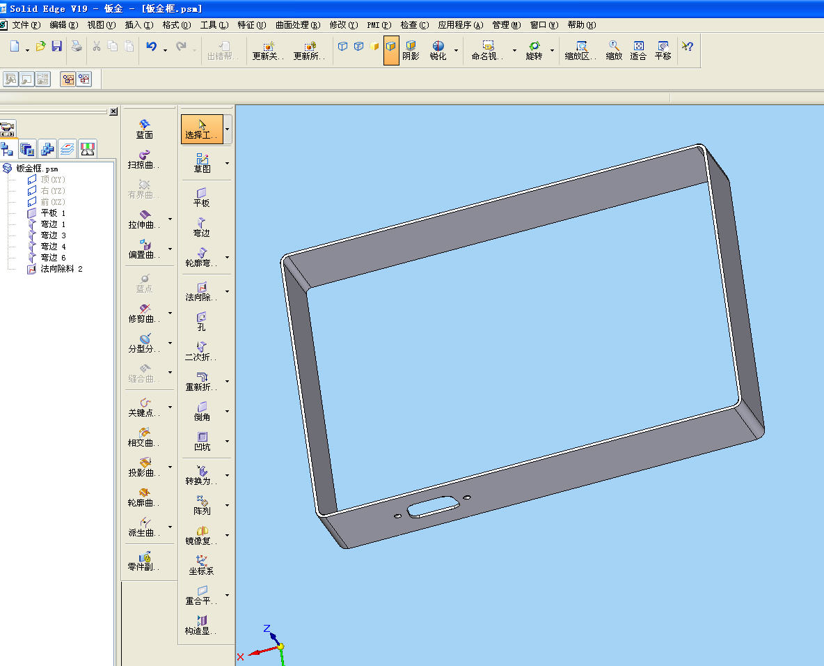

大家来试一试这种无缝钣金框
* g( R- K/ A* u) {. ]% Y 钣金框.rar (70.66 KB, 下载次数: 37)

这个做得挺奇怪,怎么见不到接缝?

发表于 2007-10-9 13:34:45 | 显示全部楼层 来自: 中国山东威海
不是不敢试,一直没有搞明白后面两个特征的轮廓明显重叠,为什么不显示?
/ r) g2 L& o. i8 `, }: |) W* P1 S
! _/ e/ ?$ S5 g) p2 y& q即使两个轮廓长度都改为60!

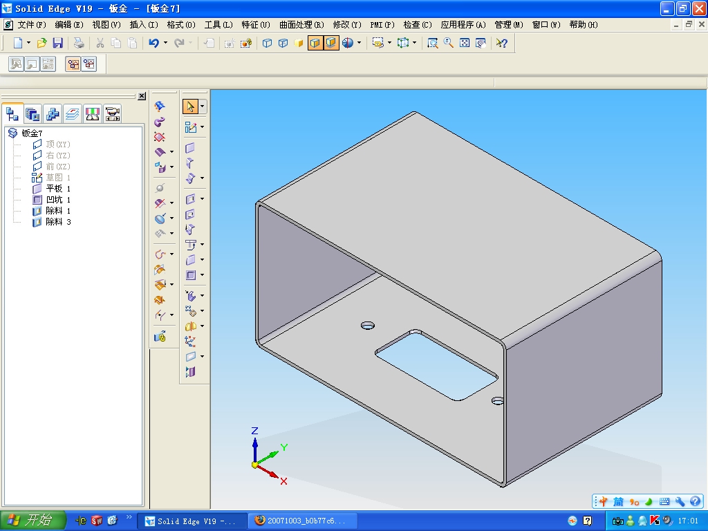

发表于 2007-10-9 17:01:55 | 显示全部楼层 来自: 中国江苏苏州
试一试!
是这样子?和你特征树有点不一样,但是很容易实现。
发表于 2007-10-9 17:20:12 | 显示全部楼层 来自: 中国上海
可做的.刚做了一个还行.

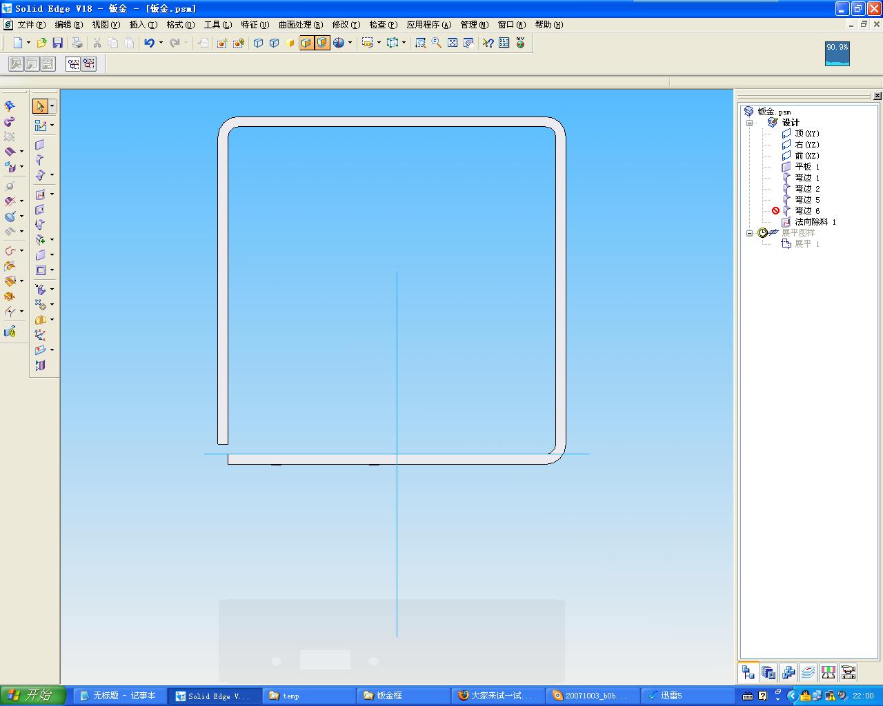

发表于 2007-10-13 22:07:13 | 显示全部楼层 来自: 中国北京
我做了一个,不知道与楼主的是否一样。我的SE版本是V18,打不开楼主的附件。

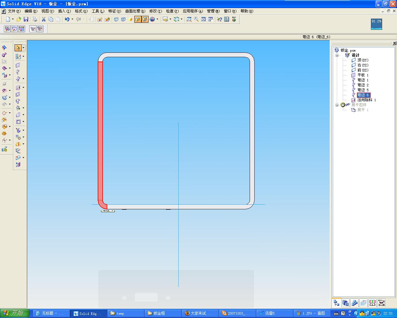

" o: [1 Q4 t! [& i, G! j5 g最后2道折弯均重叠在折弯角处,所以显示在图里没有重叠线,钣金可以生成展开件。
最后一次折弯加了抑制
最后一次折弯加了抑制
红色部分为最后一道折弯
红色部分为最后一道折弯
