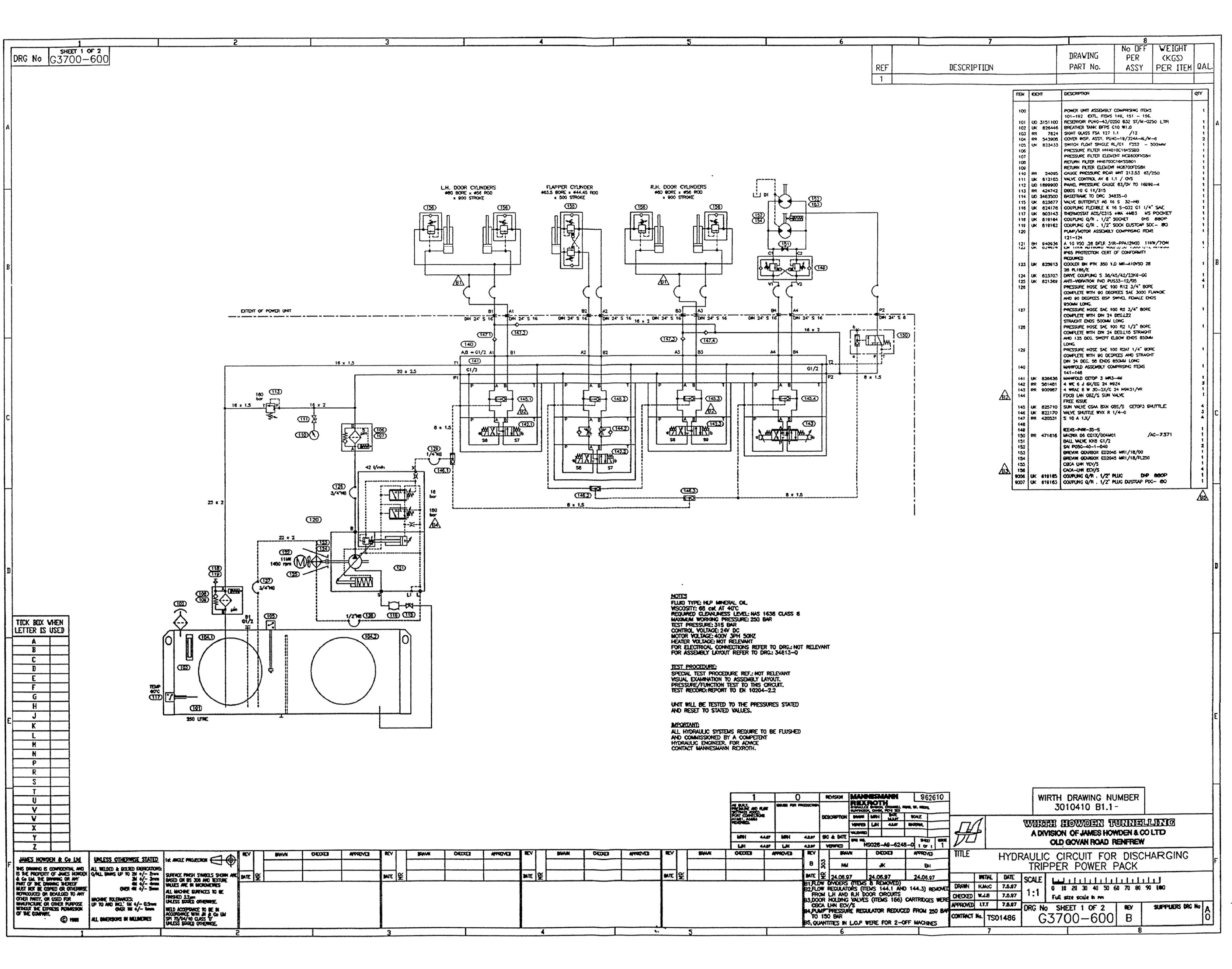

求助各位高手,该液压系统的工作原理。主要是梭阀的工作和制动器的开闭,究竟是怎么作用的。& C9 H& u* D3 D" S9 {) Z
谢谢!
 楼主| 发表于 2007-10-3 13:19:38 | 显示全部楼层 来自: 中国上海
液压系统图见下。我不知道怎么发图片,请原谅!~唉 --
液压系统.part1.rar
1.39 MB, 下载次数: 23
液压系统.part2.rar
705.02 KB, 下载次数: 23
发表于 2007-10-3 13:32:13 | 显示全部楼层 来自: 中国浙江宁波
梭阀主要是作高压选择之用,梭阀共三个油口,其中两个分别接至两个可能存在高压的油路,中间油口接至控制机构(如制动器),其结构在梭阀的机能符号中已经表达的比较贴切了,里面就是一个钢球,当一边高压油时推动钢球到另一边同时封死高压到低压的窜油,高压油经中间油口到控制机构,反之亦然。对于液压湿式多片式静态制动器,主要由一组油缸,片式摩擦片(包括动片和静片)以及压紧弹簧组成,无高压油时,弹簧压紧摩擦片,动片、静片贴合制动器制动,当梭阀的高压油作用油缸时压缩弹簧,动片、静片脱开,制动器分离。

 楼主| 发表于 2007-10-3 13:36:10 | 显示全部楼层 来自: 中国上海
请楼上的兄弟帮我分析下液压系统油路原理好吗。马达的制动用了REXROTH的阀 MH3W,(液控阀),请指教下其原理可以吗?谢谢了
发表于 2007-10-3 14:12:59 | 显示全部楼层 来自: 中国上海
当马达工作时,A口(B口)中高压一侧经马达处的梭阀至146.3的梭阀。这里是三通,一只油路经过后面的梭阀直到泵,另一只作用在150阀上,使该阀换向,多路阀P2口的油进入制动器,解除制动

发表于 2007-10-3 15:59:26 | 显示全部楼层 来自: 中国安徽铜陵
回复 #5 hq0305 的帖子
这样讲,让人有些模糊。
0 V( t" L' t, u# S2 D5 \# N! [我看是这样:当143工作时,压力油通过A或B口使145.4工作(A口阀芯到右位,B口阀芯到左位),压力油再下行同时推动146.3到左位,(油反馈到泵)和150使该阀处于左位打开制动器。与此同时通过A或B口的压力油推动马达旋转。

发表于 2007-10-3 21:13:36 | 显示全部楼层 来自: 中国浙江宁波
综合考虑,此系统采用负载反馈恒功率控制系统;8楼提到的梭阀的作用在于可以方便实现二位三通阀的内外控切换,如果马达的控制回路不工作,则可以通过在b口供压力油实现二位三通阀换向,从而将二位三通阀p口的压力油引至制动器控制口,实现制动器解锁。当二位三通阀左侧控制油失压时,阀芯在右侧弹簧作用下复位,制动器油缸与回油口接通而排出活塞腔的油,压紧弹簧推动制动器油缸压紧摩擦片,制动器锁紧制动。

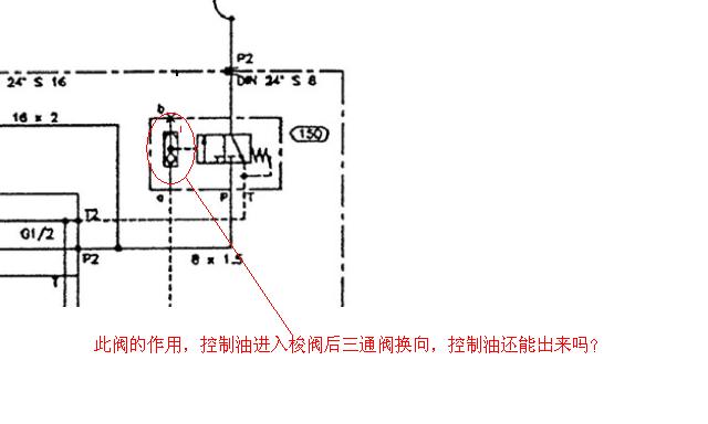

发表于 2007-10-4 20:06:39 | 显示全部楼层 来自: 中国四川成都
原帖由 奥凯 于 2007-10-3 17:54 发表 http://www.3dportal.cn/discuz/images/common/back.gif( g' r, L" f1 R- W5 W& _: X
响应咖啡班主号召,6 W/ C0 U9 c+ m
搂主tony_hts 应该首先介绍一下工况,这个液压用于什么场合。  x9 D4 E4 m4 W! L; u
三通阀能复位吗?梭阀是不是有点画蛇添足之感?
  P9 s; e  y: O4 z1 {. F1 Q1 k当开启制动器的外控压力消失后,因制动器释放阀150上的b口被封堵,梭阀芯在换向阀芯复位簧的作用下的确有可能将梭阀a口关闭,而使制动器不能可靠制动。估计厂家已将其阀芯去除,只是一个单纯的通路,它的梭阀功能由145.4实现。% k: R$ J# n- x6 {5 z/ t

发表于 2007-10-4 20:47:11 | 显示全部楼层 来自: 中国天津
回复 #13 的帖子
谢谢各位,请教cdxwg,,你的组合梭阀去掉阀芯只是起一个盖板作用,如果是一个单独梭阀,就可以取消梭阀,你说的就是这个意思吧。
) D/ S; ]* C. [* k% `$ q+ W' a我担心控制腔的油液不能很好流出,不过象12#yaoyuang 和9#sealive_leafage认为控制腔的油液可以回流,我想毕竟控制腔的油液很少,在梭阀关闭的瞬间可能就能流出。cdxwg你做过试验吗?
' B% W$ ~  N, \* ]% X我想这个与选用的梭阀有关,如果梭阀钢球开启位移大,或许控制腔的油液可以回流,如果梭阀钢球开启位移小,或许控制腔的油液不能完全回流。/ z7 }- n5 K& e
8 A3 u4 L, Y9 G/ D" O/ N/ w! e( }- I 那位有经验出来说说。

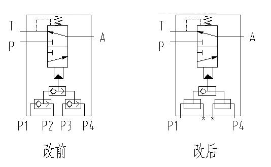

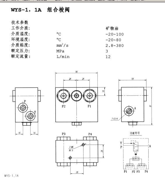

发表于 2007-10-4 22:28:45 | 显示全部楼层 来自: 中国四川成都
原帖由 奥凯 于 2007-10-4 20:47 发表 http://www.3dportal.cn/discuz/images/common/back.gif" H$ Q! X5 {( E+ U  _# n
谢谢各位,请教cdxwg,,你的组合梭阀去掉阀芯只是起一个盖板作用,如果是一个单独梭阀,就可以取消梭阀,你说的就是这个意思吧。' @4 `: Q# q8 [. l1 k* r
我担心控制腔的油液不能很好流出,不过象12#yaoyuang 和9#sealive_leafage认为 ...
4 r' P3 T+ q2 @0 V) L  ?+ H8 k( n
我用的WYS-1组合梭阀原是将三只梭阀和一只液控换向阀集成装在一个阀体中,具有四选一功能,但系统只需二选一即可,故需要取消两个梭阀(见图)。梭阀的阀芯座和外接螺纹口为一体(其实就是变径过渡接头,外螺纹M22X1.5,内螺纹G1/4)。卸下接头并倒出钢球,另换M22X1.5螺堵拧上即可。
发表于 2007-10-5 11:25:23 | 显示全部楼层 来自: 中国天津
回复 #15 sealive_leafage 的帖子
我一直对梭阀反向流动会从哪个口回流有困惑,又没有条件试验,借搂主宝地探讨一下。
" B: w2 i' h$ _) _" T" G! A- Z1即便是水平安装,梭阀打开,三通阀换向后,管路无油流动,钢球受力平衡,如果机器及管路震动,难说钢球停在什么位置,就是说水平安装会不会困油?
4 ?' [8 {1 z8 t( _+ T9 n2如果使用密封不严的报废梭阀,让三通阀慢速复位,避免急煞车引起震动,是不是可以开发出  ABS防抱死梭阀?2 {* }+ N& }9 V- G! a) y% Y
3你9#的内外控切换观点,有实用价值,如果担心困油,在梭阀孔内镶个钢丝圈开发一个  带定位器梭阀。
/ T. {3 Q1 A: F- z$ A            梭阀反向流动问题0 t2 D5 ^) f: h- S- |( j( e! J6 A
梭阀1 2 口为输入口 3 为输出口,2 口压力大于1口,梭阀将2 口压力引入3口 ,; A" J/ d3 o2 o9 ~8 U& s
问 梭阀反向流动  3口油液流到哪里?
