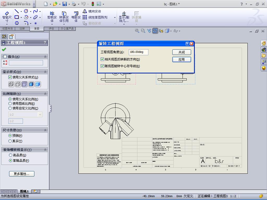

如下图所示,怎么将右边的两个工程视图都变为横向放置?也就是让它翻转180度?右键里面好像没有旋转视图这一项!, p6 g. P% Y8 j3 ^; I

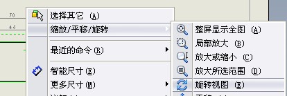

用旋转视图工具

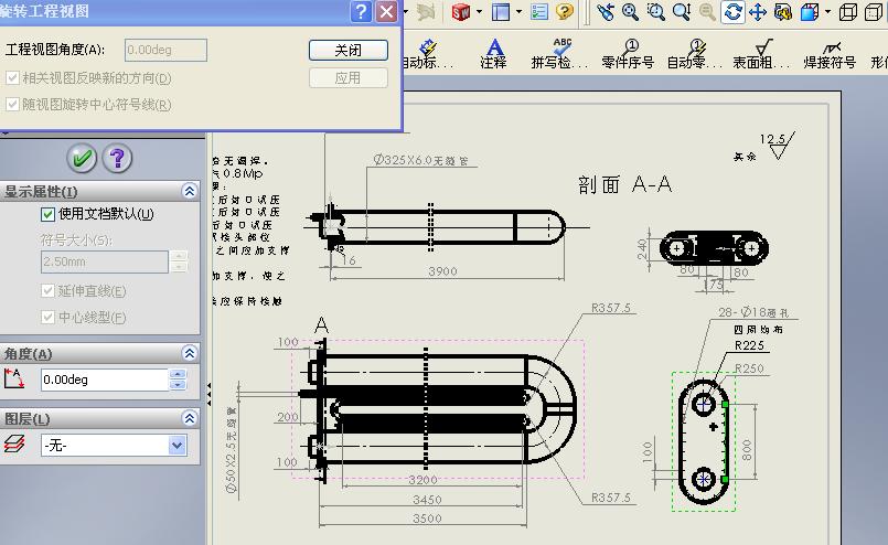

晕了,怎么这么简单的问题都不会!还是非常感谢!不过为什么我第一个翻转成功了,下面那个视图翻转时,度数那里却显示灰色不可操作状态!试了几次都这样,不知道具体什么原因?

是不是有对齐关系在约束它?
发表于 2007-10-3 07:31:23 | 显示全部楼层 来自: 中国江苏常州
取消“使用文档默认”的钩
