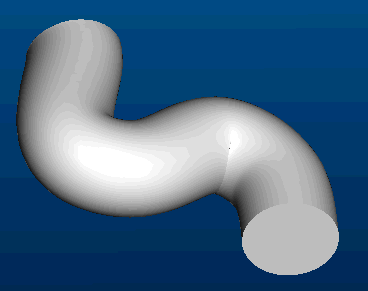

[讨论] 这个东东怎么抽壳?

发表于 2007-10-1 15:02:09 | 显示全部楼层 来自: 中国江西九江
应该没什么问题的吧..要不就是你的建模有问题了
发表于 2007-10-1 15:09:59 | 显示全部楼层 来自: 中国江苏镇江
由于你的拐弯处过渡太差,抽壳的厚度会有限制的
 楼主| 发表于 2007-10-1 17:02:05 | 显示全部楼层 来自: 中国浙江嘉兴
问题就在于怎么抽都提示相交,应该是拐角的地方曲率太小了,对于这样的情况怎么处理呢?
发表于 2007-10-1 19:35:55 | 显示全部楼层 来自: 中国广东深圳
把壳的厚度减少就可以了,应该问题不大
发表于 2007-10-1 19:45:56 | 显示全部楼层 来自: 中国江苏徐州
扫描成曲面加厚一下呢?试试看啊
发表于 2007-10-1 20:45:22 | 显示全部楼层 来自: 中国上海
好象中间有尖的转角吧!!
 楼主| 发表于 2007-10-1 21:03:56 | 显示全部楼层 来自: 中国浙江嘉兴
无法加厚,无法剪切。
发表于 2007-10-1 21:28:30 | 显示全部楼层 来自: 中国北京
没有图片么?不下载看不了啊
发表于 2007-10-3 09:14:57 | 显示全部楼层 来自: 中国浙江绍兴
可能是曲率太小,抽壳时里面自相交
 楼主| 发表于 2007-10-3 23:15:08 | 显示全部楼层 来自: 中国浙江嘉兴
晕,居然没有高手解决,可以明确的说能抽壳,只是方法而已。
发表于 2007-10-4 10:45:32 | 显示全部楼层 来自: 中国浙江宁波
干吗一定要抽壳呢.用其它用办做很容易啊!!!
发表于 2007-10-4 12:31:50 | 显示全部楼层 来自: 中国广东佛山
过渡太差了,造成无法抽壳倒个圆角试一下
 楼主| 发表于 2007-10-4 15:11:25 | 显示全部楼层 来自: 中国浙江嘉兴
怎么倒角,试了下不行啊

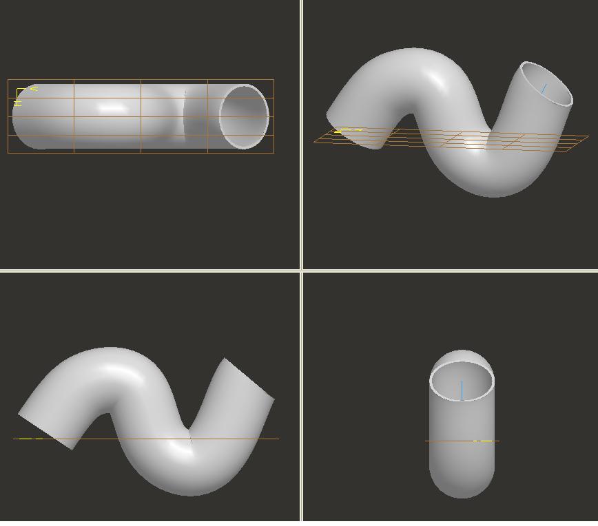

发表于 2007-10-4 15:49:00 | 显示全部楼层 来自: 中国台湾
這是你要的嗎?個人認為無意義,真實世界不會存在的東西
% t0 H: ^6 W; X4 L TEST.JPG
huangtsgx + 3 应助
 楼主| 发表于 2007-10-4 18:39:39 | 显示全部楼层 来自: 中国浙江嘉兴
原帖由 ft5735 于 2007-10-4 15:49 发表 http://www.3dportal.cn/discuz/images/common/back.gif
+ n. F( g5 w6 N' r6 b% l這是你要的嗎?個人認為無意義,真實世界不會存在的東西
. l) w1 ], V) A+ J2 c( Z# s$ ~593560
1 L+ E6 I! r3 T
- n& D, D% X: e) ]3 P2 D) D* `1 Q# C强悍,能说说你的方法?不胜感激!

发表于 2007-10-6 10:37:55 | 显示全部楼层 来自: 中国广东
晕,直接用薄壳扫描不就出来了,搞这么麻烦
 楼主| 发表于 2007-10-6 17:43:29 | 显示全部楼层 来自: 中国浙江嘉兴
不要看不起这个题目哦,其他论坛可是加分题,原题要求抽壳10mm,高手才能抽壳出来的,其他方法不算的。
